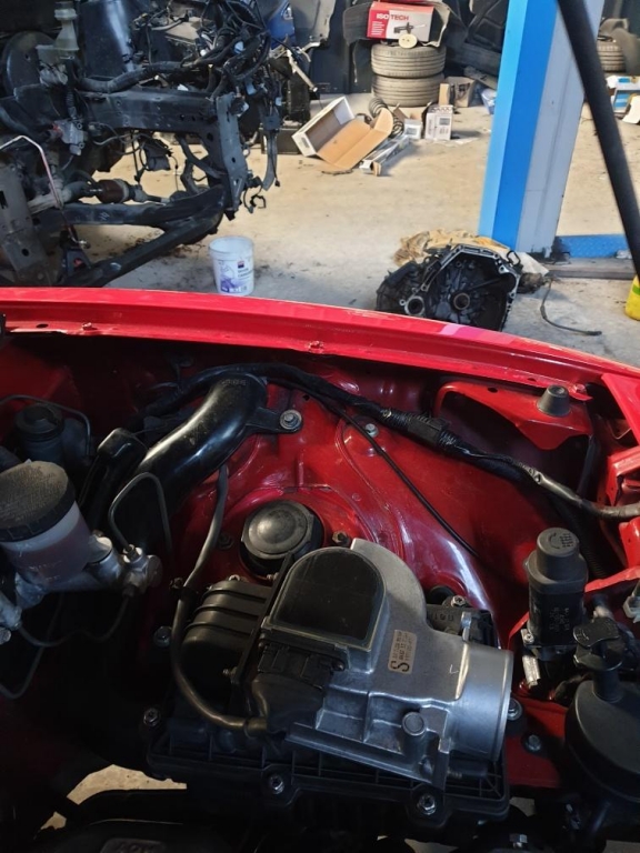

Un grand merci pour tous vos retours, en effet je ne comprend pas comment cette pièce peut disparaitre d'autant que je ne vois même pas de câble ou elle pourrait se brancher. Le pire c'est qu'il me semble l'avoir vu mais comme ça fait 17 mois qu'elle est chez mon mécano je ne suis plus sur de rien. Sinon, je trouve pas de photo claire sur le réseau électrique qui me permet de voir le chemin de ce câble. J'attends une photo de mon mécano du compartiment moteur, dès que je l'ai j'essaye de la mettre sur le site pour que ce soit plus clair.

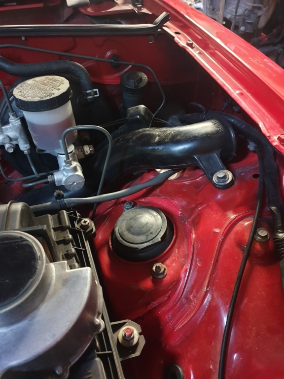

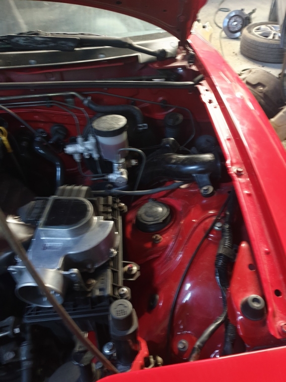

C'est ce à quoi j'ai pensé, j'ai demandé au mécano de lever le phare au cas ou le câble serait dedans mais ne connaissant pas la longueur du faisceau je ne sais pas si c'est possible qu'il puisse se coincer à cet endroit. Je vous fais passer une photo prise hier soir si ça peut éclairer la chose.

Elle doit être fixée sur une patte de la tubulure d'admission. J'ai retrouvé une vieille photo, c'est une RHD mais elle est en au même endroit.
Regarde si elle n'est pas coincée dans le coin de la caisse, contre la cloison pare feu.
