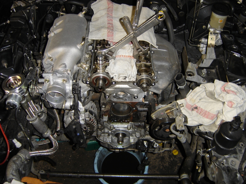

Si c'est juste un changement, sans décalage, il suffit d'une paire de colliers en plastique pour bloquer les AAC dans leur position, il y a des repères dessus.
Même combat si décalée, tous les repères sont sur les poulies et le moteur, faut juste savoir mettre le trait en face du trait.
Si y'a plus de casse que la courroie, faut voir quoi, mais en gros y'a quand même pas grand-chose de sorcier dans ces moteurs...

On peut en effet bloquer les AAC et le vilebrequin pour ne pas perdre la position, mais les repères de calage existent d'origine...
Tuto bien foutu: http://www.mx5passion.com/guide-d-entre ... ivers.html aller direct à l'étape 6 pour comprendre.
J'avoue que tout seul, c'est parfois pénible, et que l'AAC d'échappement a tendance à se décaler tout seul si on ne fait pas attention, car il est en appui sur des soupapes.

Deux clef à molette et une pince bloc et on est plus emmerdé.
