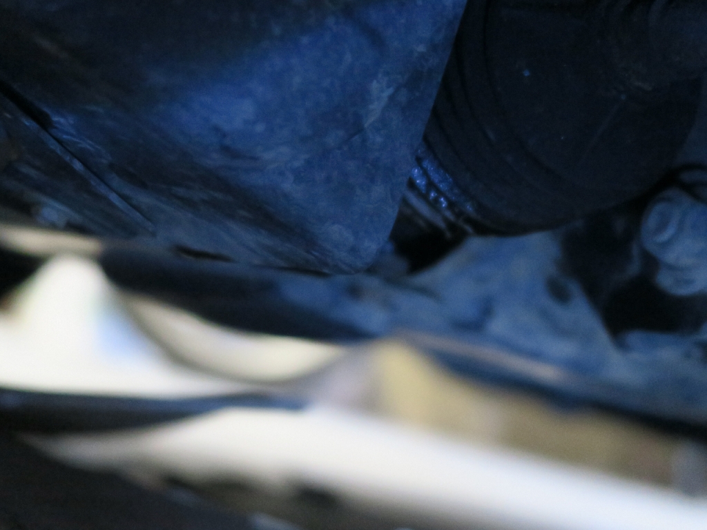

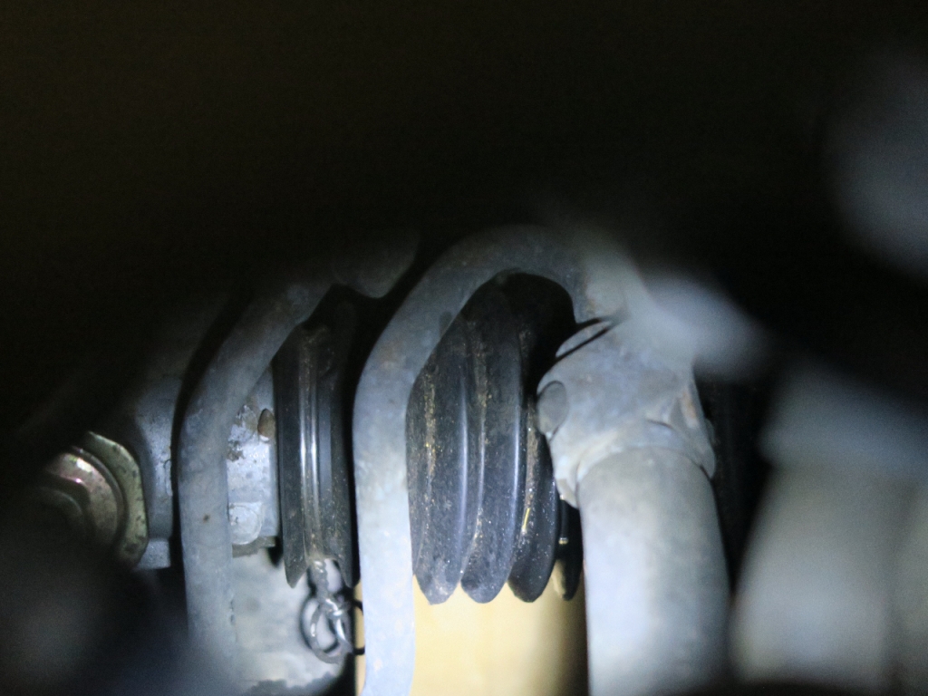

Message Publié : Mer 3 Juil 2019, 13:35
Message(s) : 1820
le récepteur d'embrayage a lâché cet hiver (et donc remplacé)
voilà les traces:
genre un soufflet de cardan percé?
Message Publié : Mer 3 Juil 2019, 17:27
Inscription : Ven 6 Jan 2017, 14:09
Message(s) : 404
Localisation : Eure & Loir (28)
Je vais laisser les spécialistes répondre, mais pour moi, un soufflet de cardan percé doit pas mettre de la graisse partout.
Si ça fuit pas mal, ça peut venir de la boîte (peut être join spy)
La sur les photos on voit pas bien

Message Publié : Mer 3 Juil 2019, 17:29
Message(s) : 1820
adol a écrit :
Moi je regarderais côté admission en premier (MAF, papillon...).
Donc pour la "péclote" comme de ces 2 pistes il y a des voyants associés et qu'au TdB rien ne s'est allumé ce ne semble pas etre ça
mais plutot un phénomène vapor lock l'essence trop chaude
Sinon ma fuite, le niveau du liquide de direction est bon, mais la plaque de protection moteur est bien grasse
je croise les doigts demain passage au pont
Message Publié : Jeu 4 Juil 2019, 17:05
Message(s) : 1820
le passage sur le pont de ce soir confirme la fuite, c'est bien la direction :(
