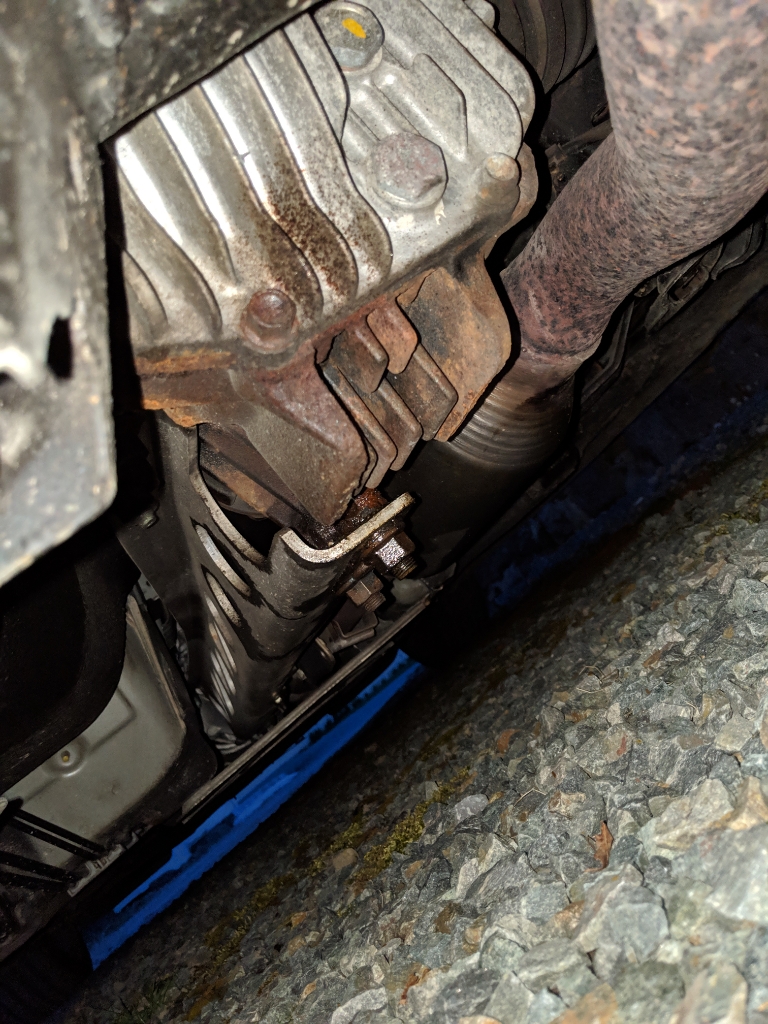

J'ai jeté un coup d'œil en dessous de ma voiture par simple curiosité et j'ai remarqué que différents endroits était humide j'en viens à vous pour m'éclaircir de la provenance de ce liquide
La photo a été prise le soir après une dizaine de kilomètres
C'est une MX5 NC 2008 édition Niseko qui a 97.000 kms
Merci d'avance :)

Joint spy de nez de pont?

Avant tout, essaye de voir ce que c'est comme liquide. (huile, essence, eau, etc...)
Mais comme Mich, je pense aussi à un joint au niveau de pont qui te ferait perdre de l'huile.

Vu l'emplacement, peu probable que ce soit de l'eau, dans le sens Liquide de Refroidissement. L'huile de boite ou de pont a une odeur reconnaissable, assez désagréable...

Joint spi de nez de pont aussi je pense mais moi j'aime bien l'odeur...
Pas de quoi s'affoler mais faut penser à la changer. De mémoire le joint vaut dans les 40 euros chez Mazda et il y a 2 petites heures de main d'oeuvre.
C'est parce que tu ne l'as pas assez sentie alors :ricane:
Par contre 2 heures ça me parait très optimiste, sachant qu'il faut refaire tout le jeu couronne/pignon, ce qui implique donc de changer aussi la douille d'écrasement. Bref c'est quand même un sacré boulot.

+1, à cet endroit je vois pas ce que ça peut être d'autre. :aie:
Le remontage est assez technique et nécessite de l'outillage, ne pas remonter à l'arrache sous peine de flinguer le pignon/couronne très rapidement.
Fouille le forum sur le sujet "pont court", tu verras de quoi il retourne avec peut-être quelques adresses ;)
