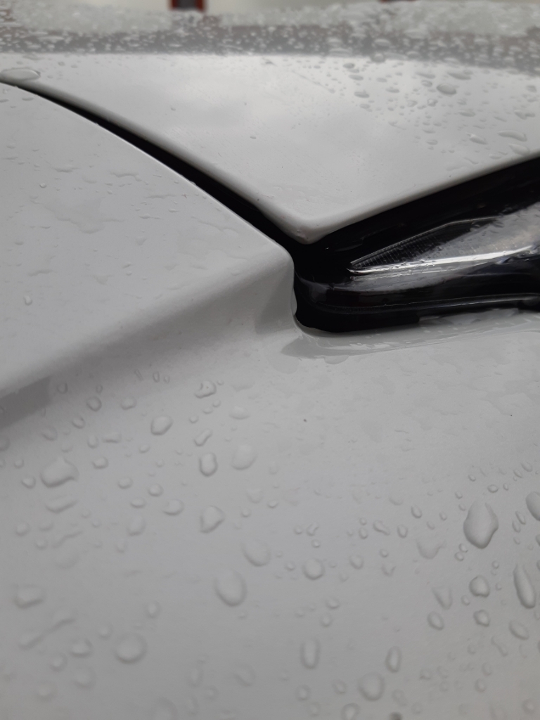

3. J'ai remarqué qu'il y a une très légère différence au niveau de la fermeture de mon capot, sur l'angle en "V", côté gauche du phare droit. Difficile à expliquer comme ça mais ce morceau de carrosserie est élevé de quelques degrés par rapport à l'autre côté, c'est difficilement perceptible mais ça se voit en regardant de près... du coup j'ai peur qu'un accident a eu lieu auparavant et qu'on me l'a pas dit.

3- Surement un réglage des charnières du capot à faire, j'avais le même genre avec le coffre.

Je partage les réponses de vevecaz. Pour le point 3, une photo permettrait de mieux se rendre compte.

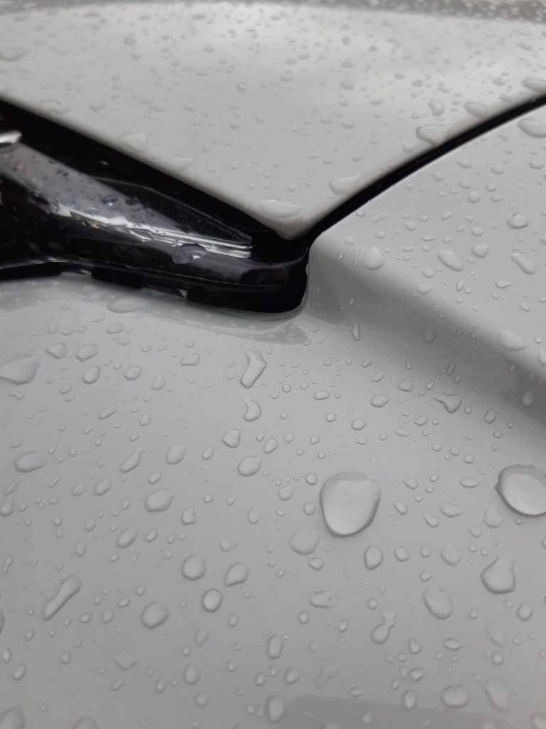

Voici deux photos, j'espère qu'elles sont assez claires.
La photo 2 on voit que le bout de capot est légèrement élevé par rapport à la photo 2, je pense que le capot est juste mal réglé et donc descend plus sur un côté que l'autre?

Pour ton capot, regarde si tu n'a pas des petites butées qui se vise pour l'ajustement. Je sais pas s'il y en à sur la mimix mais j'avais sa sur la Mustang.

Concernant le capot, est-ce qu'il y a des petits indices que l'on sait trouver qui attesteraient d'un éventuel changement de pare-chocs avant ou capot? Genre usure des boulons d'attaches etc?

Capot : ça sent un réglage à faire oui, je pense que si c'était accident tu l'aurais remarqué à d'autres endroits

Sur ma première ND (que j'ai eu neuve) j'avais aussi un léger décalage au niveau du capot, comme toi. Rien d'alarmant selon moi (moi j'avais laissé comme ça).
