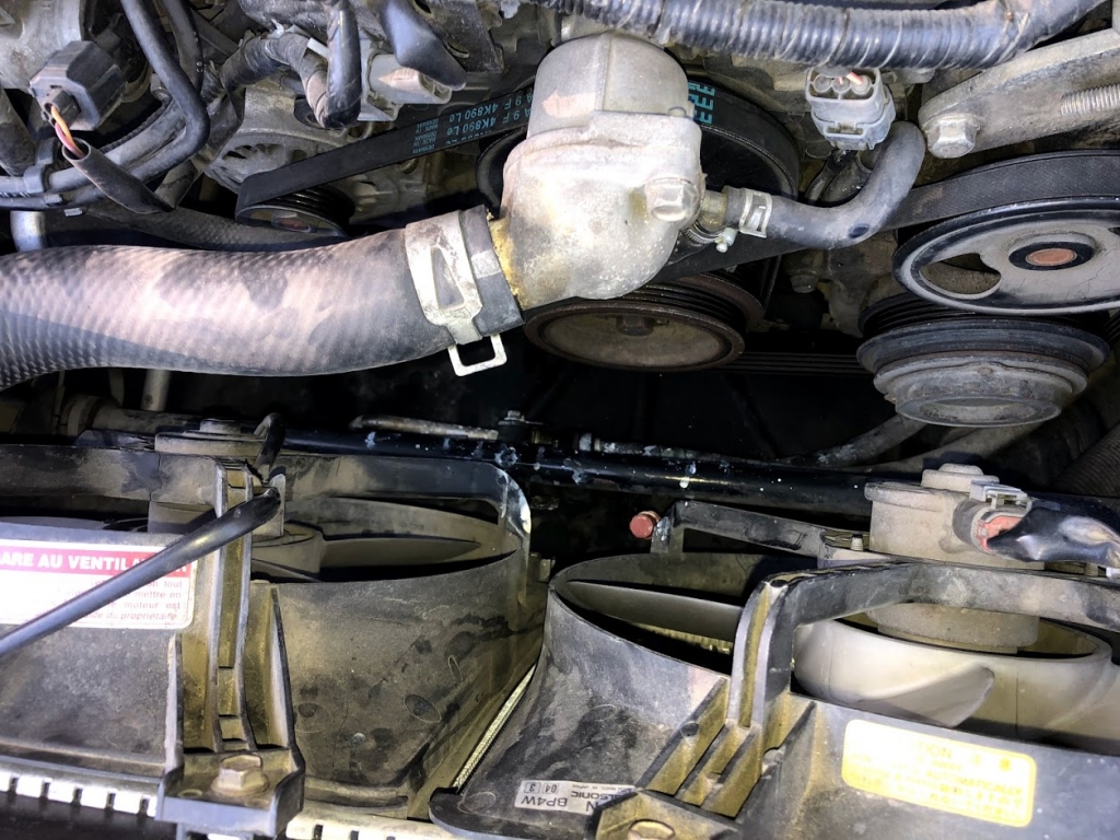

Ca ressemble beaucoup à ce que j'ai sur la mienne. (NB 2000 1.6 165000km)
J'ai une fuite (uniquement moteur tournant) de la grosse durite qui va du radiateur au thermostat.
Vue d'en haut (" gros tube a air" retiré)
On voit les traces (jaunes) sur le métal (à l'extremité de la durite) et les traces blanches des coulures sur la barre noire qui traverse derriere les radiateurs.

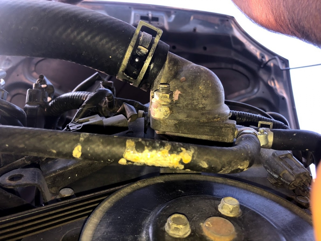

Vue d'en dessous:
Le brillant sur la durite et le metal du thermostat, c'est le LDR qui fuit.
Les traces blanches sur les vis et la petite durite, du LDR aussi...
Quand je pressais la durite, ca fait une bruit de fuite "pffft pfffft" au niveau de la jonction durite/tuyau en metal)
Hier j'ai pris un collier (récuperé sur un tuyau de ma piscine hors sol :ricane: ) qui se serre au tournevnis et je l'ai mis à la place du collier d'origine (que j'ai décalé un peu, histoire qu'il pince toujours le tuyau en metal).
J'ai pas trop serré de peur d'abimer/tordre l'alu du thermostat, et maintenant quand j'appuie sur la durite: plus de bruit de fuite :)
Sur le trajet pour venir au boulot, ca n'a pas eu l'air de fuir...
Mais je me demande bien pourquoi ca fuit :?
Le collier d'origine aurait il perdu sa force de serrage ? Ou est ce que la durite est en train de mourrir (ca vaut 20€ chez mx5 parts... je me tate à en commander une)
