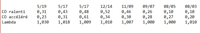

J'ai passé mon CT, heureusement tout s'est bien passé, mais quand je regarde la valeur du lambda, je la trouve un peu élevé, et surtout elle est à la limite de la contrevisite, elle est à 1,03. Et à plus de 1,03 on doit passer la contre visite. Donc j'ai pas envi d'avoir une surprise dans 2 ans, et surtout il me semble que ça veut dire que mon mélange est trop pauvre.
En plus le contrôleur avait l'air d'avoir du mal à obtenir des bonnes valeurs, et l'écran de mesure avec du rouge de partout :oops: Bref je me suis dis que c'était mort, puis il m'a expliquer un truc que j'ai rien compris (avec un fort accent en plus), et il m'a dis finalement c bon; ça passe.
… moi j'ai pas demandé mon reste :ricane:
Bon alors j'ai résumé toutes les valeurs de mes CT précédents et ça donne ça :
On voit que le Lambda suit une progression en hausse, la sonde a l'age de la voiture soit 20 ans et 76000 km.
En 2017, j'avais du passer la contre visite, j'avais juste changé les bougies et c'était passé.
Alors des avis ? est-ce qu'il serait judicieux que je change ma sonde lambda ?

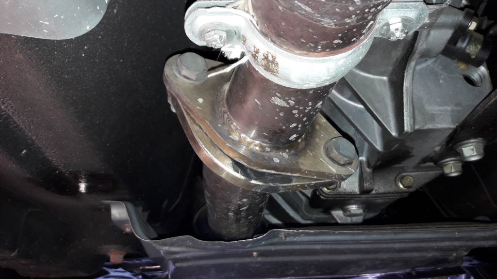

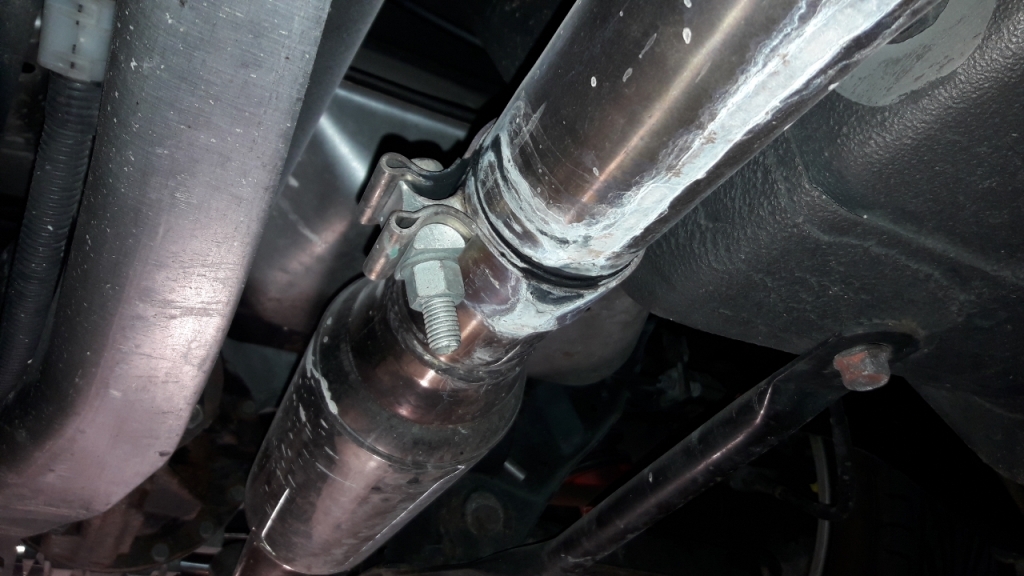

Alors j'ai fait comme vous m'avez conseillé, je suis passé sous la voiture. J'ai deux raccords où j'ai un tout petit peu de calamine.
Le 1er c'est le raccord entre le collecteur et la cata.
le 2e c'est le raccord entre le cata et le silencieux intermédiaire, et sur celui là j'ai constaté aussi au peu d'eau (une bulle) quand je mets le moteur en route. Bon mais c'est vraiment très faible.
Quand je mets le nez sur ces raccords, j'ai l'impression que ça sent un peu les gaz d'échappement, mais c'est vraiment pas flagrant.
Alors vous pensez que ça pourrait être ça qui fait augmenter mon lambda ?
