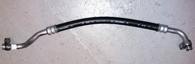

Mon circuit de clim fuit.
J'ai mené Mimix a un spécialiste pour rechercher la fuite.
Il la découverte sur le flexible qui va au compresseur, relié a l’autre bout a la canalisation derrière le tablier. la fuite serait sur la bride coté compresseur.
C'est cette piéce la.
Me voila donc direction le service piéce détachée de Mazda.
Pas en stock, ça maintenant c'est normal, mais le prix !! :o
250€ ! hallucinant.
Avez vous eu cette panne sur votre NC ?
Ou puis je trouver cette pièce a moins cher ?

Cette pièce n'a pas l'air facile à trouver.
Le plus simple serait de la prélever sur une NC d'occaz ou d'aller voir un spécialiste en clim/flexibles hydrauliques pour qu'il te la répare.
Sinon j'ai vu que la pièce (adaptable) était dispo sur Rockauto (aux USA), pour environ 20€ avec environ 30€ de port.

Il faut déjà être sûr de la localisation de la fuite.
Un frigoriste ou un spécialiste en flexibles hydrauliques peut te la réparer, , pas la peine d'aller chez Mazda pour une telle pièce, Pierre a raison.

J'ai essayé de reparer avec de la loctite + peinture haute temperature (partie blanche sur la photo) mais cela ne semble pas avoir supprimé la fuite , ou alors il y en a une autre.
Lors de la recharge le gars a mis le circuit en pression et il y a toujours fuite ...

Ils mettent du fluide fluorescent dans la recharge donc tu devrais voir s'il y a une fuite ailleurs. J'ai bien localisé sur ta tuyauterie,, il faut que tu te trouves un mécano qui t'en fasse une, c'est vraiment le plus simple. Les raccords doivent être standards.
Comme référence j'ai NE51614T0C pour cette tuyauterie et un prix de 120,27 € sur l'éclaté MAZDA et c'est vrai qu'on la trouve au dessus de 100 € sur le Net sauf là:
https://www.ebay.com/itm/163520685824 elle est à 16$
51€ livré sur Rockauto (à voir les frais de douane ...)
Il faudrait chercher un peu plus dans les boutiques en France, tu vas trouver.
Mais l'occasion sur une épave ou un Mimixien qui l'aurait déséquipée de la clim me semble aussi une bonne solution pour ce type de pièce

Le lien Ebay intéressant mais ils ne livrent pas en France.
Merci pour la ref Lachutaie je vais continuer de chercher.

Rockauto semble pas mal, même avec le port on est a 50€.
On a du mal a savoir la provenance par contre, les prix sont $ donc US sans doute.
Il y a toujours le risque avec les frais de douane.

Trouvé d'occase en Allemagne.
https://www.ebay.fr/itm/Klimaschlauch-Klimaleitung-vom-Kompressor-zum-Verdampfer-Original-Mazda-MX-5-NC/123539163280?hash=item1cc3820890:g:b-0AAOSw3ydV3hqG

Je l'avais vu mais je ne te l'avais pas proposé car une occase à 54 € avec les frais de port ça me paraissait cher.
J'ai posé la question sur LBC à un particulier qui vendait sa NC en pièces, pas de réponse pour le moment, espérons qu'il avait la clim. A mon avis c'est la meilleure solution, la trouver à la casse en France, tu paieras moins cher.
