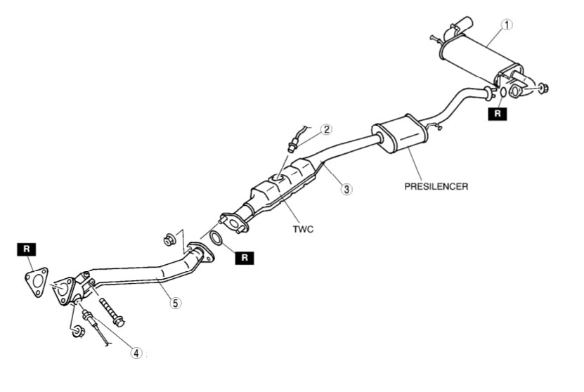

Je m'attendais à trouver ca:

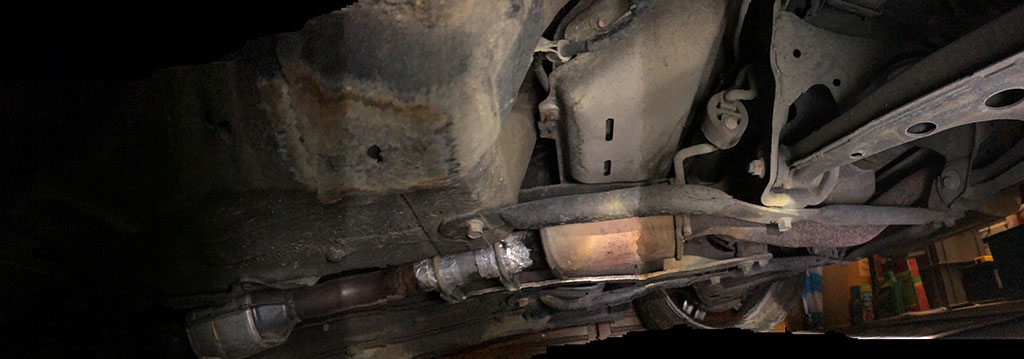

et j'ai découvert ceci:
(désolé pour la piètre qualité de la photo, difficile de faire un panoramique sous la voiture allongé par terre dans mon garage)
La partie "3" du schéma, censée être un seul tube avec cata et présilencieux, se révèle être en fait composée de 2 morceaux: le catalyseur (qui a du être changé, vu qu'il a l'air neuf comparé au reste de la ligne) et le pré-silencieux (probablement d'origine vu la tête du tube)

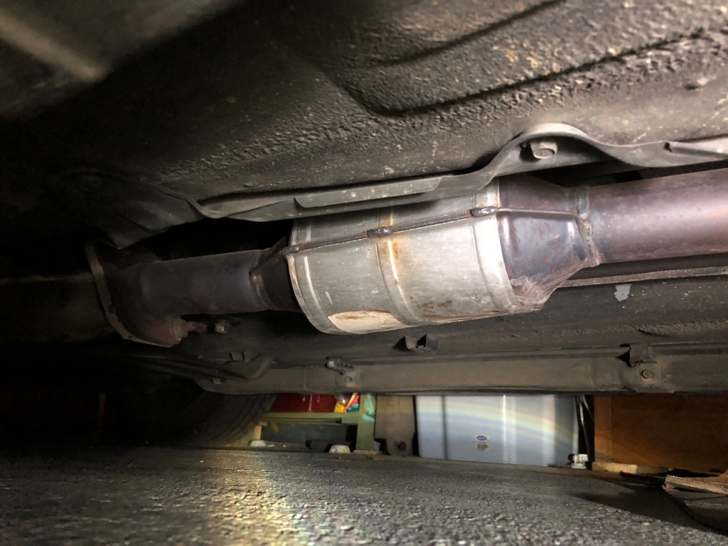

Le cata:

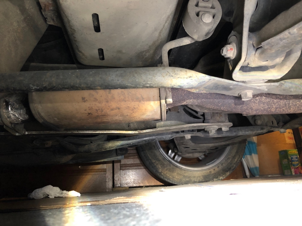

Le pré-silencieux et son tube de sortie accusant son age:

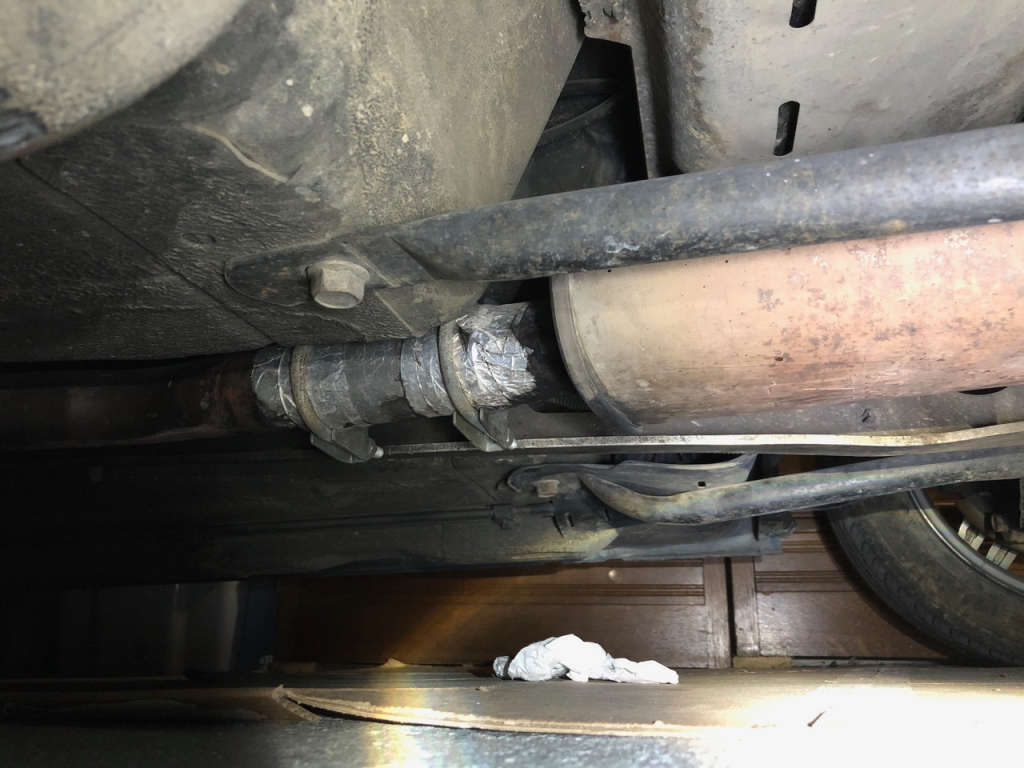

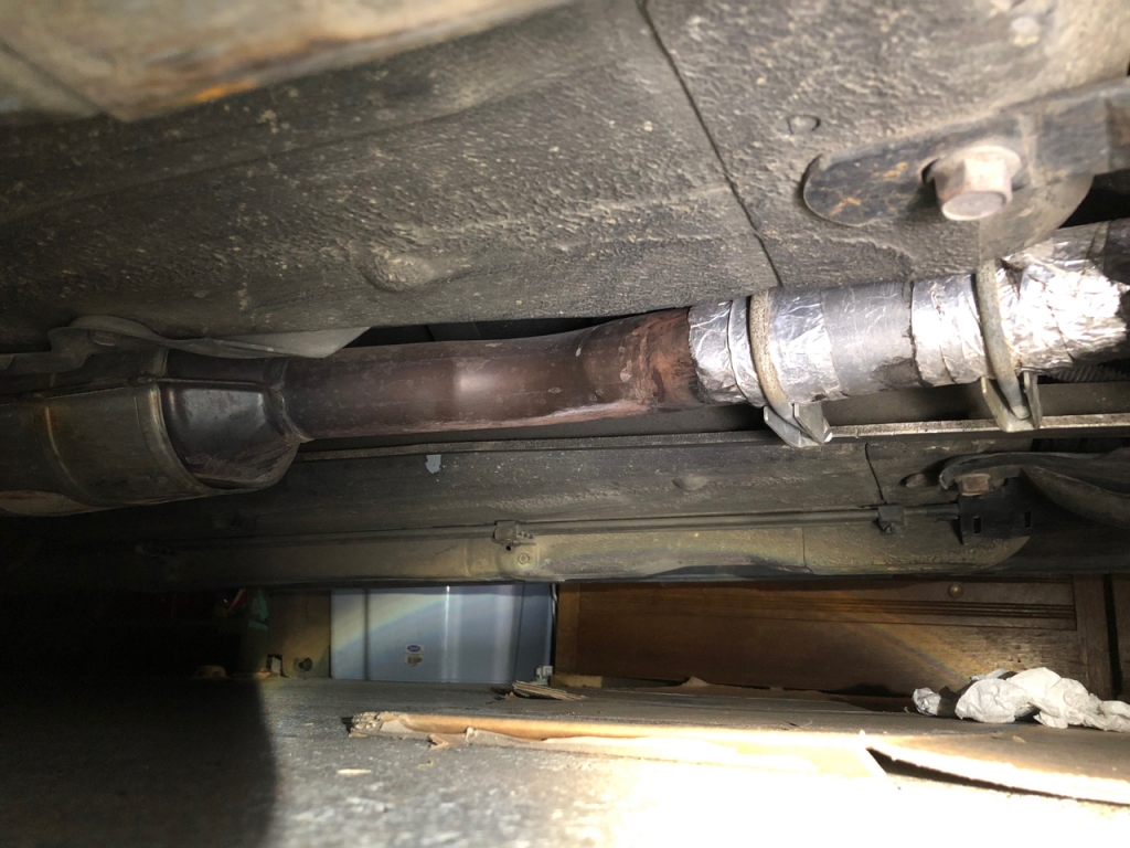

Entre les deux se trouve un raccord habillé de "papier aluminium" avec 2 brides pour tenir tout cela ensemble:
(note: les brides ne sont pas fixée à la poutre centrale de la voiture, comme pourrait le laisser penser les photos, c'est juste un effet de perspective)
Et je pense que mon problème de bruit vient de là, puisque la partie "noire" (la sortie du cata) coulisse plus ou moins librement dans la partie brillante.
En effet quand je secoue le silencieux (le gros, tout à l'arrière), les deux tubes coulissent l'un dans l'autre, ce qui permet au pré-silencieux de bouger sans faire faire bouger le catalyseur.
C'est peut être voulu, mais vu que d'origine c'est d'un seul tenant, je pense que non.

Probablement. Les différents éléments de la ligne d'échappement sont normalement fixés entre eux.
Ca ressemble à du mauvais bricolage :tantpis:

Bon bref, le bruit meme si il semble venir de derriere en roulant, vient en fait de l'avant, et c'est le catalyseur qui fait ce bruit de casserole qui m'insupporte.
Ca va devoir attendre un peu (les vacances c'est pas pour tout de suite) mais je vais essayer de creuser quelle partie fait du bruit. Est ce que ca vient de dedans (bloc de ceramique qui se serait décollé suite à un choc et qui vibrerait) ou de dehors (la plaque de protection thermique)

C'est absolument pas normal. Ca sent le rafistolage (genre le gars à voulu changer que le cata et pas la ligne complète).
En tout cas tout doit être étanche du collecteur à la sortie du silencieux, rien doit être percé ou bouger...

Est ce que ca vient de dedans (bloc de céramique qui se serait décollé suite à un choc et qui vibrerait) ou de dehors (la plaque de protection thermique)
Possible, le nid d'abeille qui se barre dans le cata est un classique. C'est assez simple à voir, tu démontes et tu secoues :)
Je connais pas bien la NB, mais sur la NA tu as des plaques de protection chaleur, après le collecteur (et avant le cata) et c'est un problème assez connus des NA. Elles s’abîment et se mettent à vibrer à certains régimes moteur avec un joli bruit de ferraille :aie:
