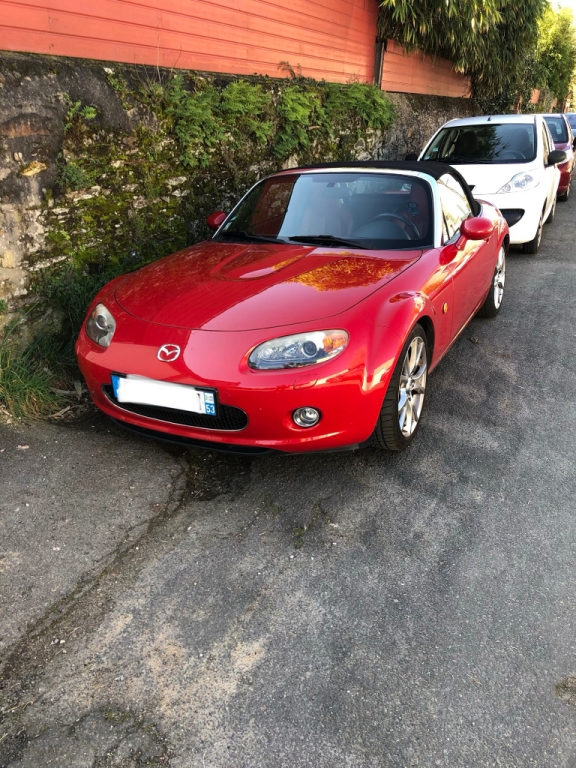

Je me retrouve dans une situation très délicate, en effet.
Suite à une casse moteur (manque d’huile...) un nouveau bloc moteur (De chez mx5 city) vient de prendre place dans ma nc 3rd limited Edition.
Cependant la voiture rencontre un souci.
La voiture démarre et quelque seconde après elle cale.
A savoir :
Bougie neuve
Batterie neuve
Y a-t-il une manipulation à faire après un changement de bloc moteur ?
Je ne trouve aucune information sur les forums et je commence à perdre patience :(.
L’un d’entre vous aurait t’il une idée ou une piste pouvant être explorée ?
Je vous remercie par avance
Ps: voici une petite photo ^^
