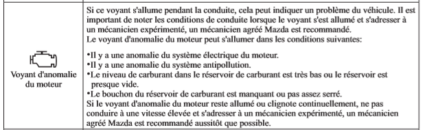

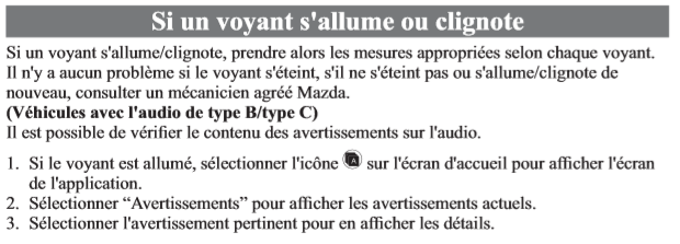

:hello: Dans le manuel "Utilisateurs" page 7.33:
et page 7.38:

Merci pour ta réponse Leo78 !
Et bien mon voyant a encore une fois disparu après 50 KMs :aie: je suppose que Mimix n'aime pas du tout rester au régulateur sur autoroute (je sais ce n'est pas bien, mais 1500kms à faire dans le week end, pas le temps de niaiser haha) et que quelquechose doit clocher.
Je passerai voir un garagiste Mazda pour voir s'il arrive à trouver l'origine de ce voyant, et je vous tiendrais au courant si jamais cela arrive à l'un de vous !
