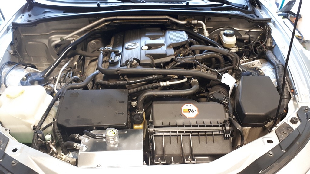

J'ai pris le IL aussi.
j'avais ca comme problème : le col a fini par lâcher
Après :
je dirais que le problème avec le IL est qu'il n'y a pas de niveau : il faut faire l'appoint un peu au jugé, mais ca se fait :oui:
j'en suis a presque 6000km avec et 2 trackdays cet été, et franchement Rien à Signaler ! c'est impeccable.
MX5 NC 2007 160 Perf Sunlight Silver / Tein Flex Z / EBC YellowStuff / Catback Bastuck MMX5NC-Q76E 2x2 / Kit ATH ( Front, Side, Rear) / Filtre K&N / Aluminium Coolant Tank I.L. Motorsport / Jantes Team Dynamics Monza / Michelin PS4 225 45 R17

ha super merci pour ton retour pour le IL je l'ai reçu la semaine dernière mais je n'ai pas eu le tps de le monter encore, oui il n'y a pas de niveau sur celui la, le contrôle du niveau est un peu plus long qu'un simple coup d’œil.
Intéressant tes photos, cela confirme l'endroit exact du problème connu sur certaines NC
