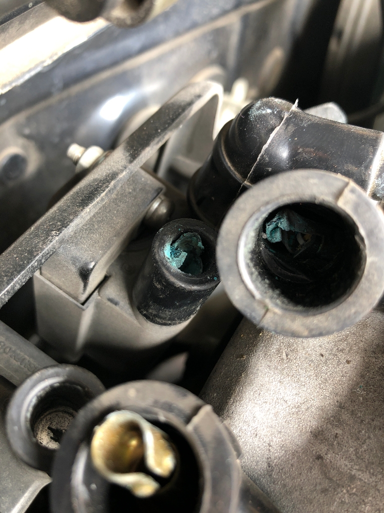

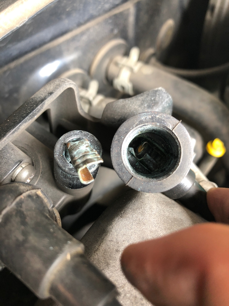

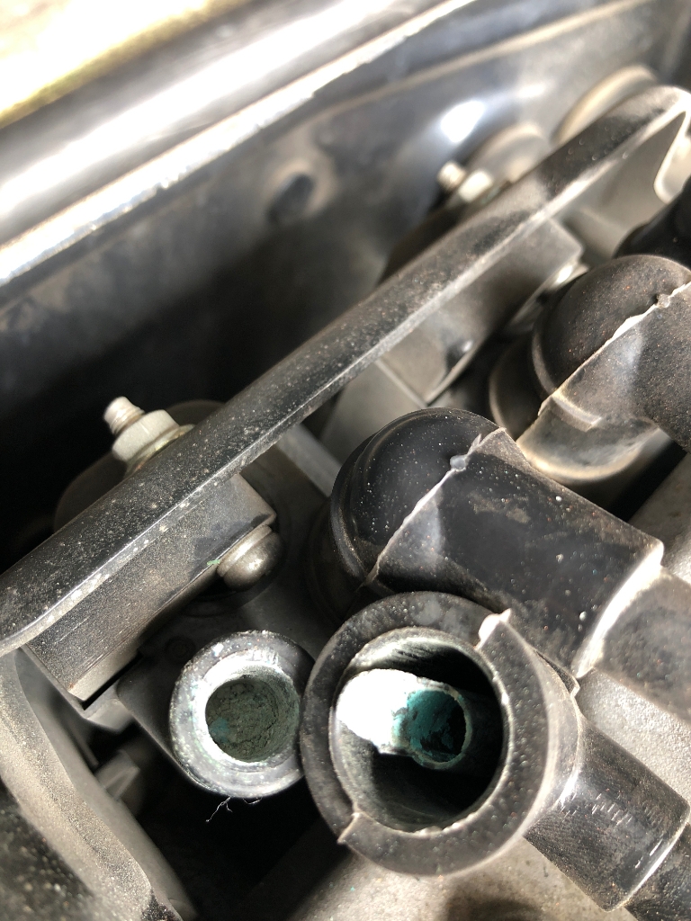

Je viens de changer mes bougies et en débranchant le faisceau côté bobine, horreur malheur c’est tout pourrii!
La premiere est toute oxydée, et à moitié cassée dedans:
La deuxieme, étonnamment est en bon état, mais la troisieme est cassé:
La quatrieme est aussi cassée (elle a du s'arrachée quand je l'ai débranchée)
Et aussi pourri que ca puisse paraitre, la voiture tourne bien (en tout cas au ralenti et pour la rentrer dans le garage)
Je vais aller voir au centre auto du coin si ils ont ca (je doute, ou alors a un tarif qui pique)
Sinon il va falloir commander sur le net et remiser la MX toute la semaine, j'ai pas envie de me retrouver en rade au bureau à 35 bornes de la maison...
