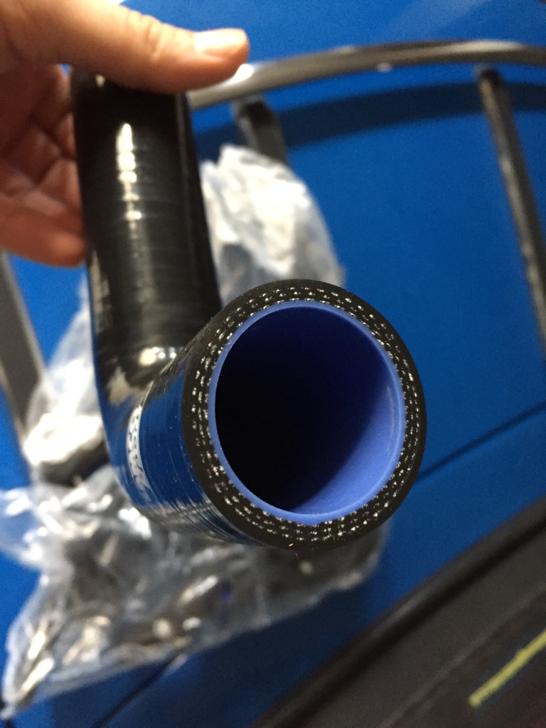

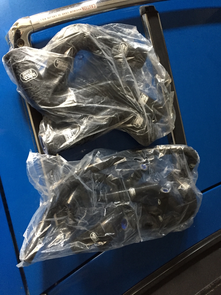

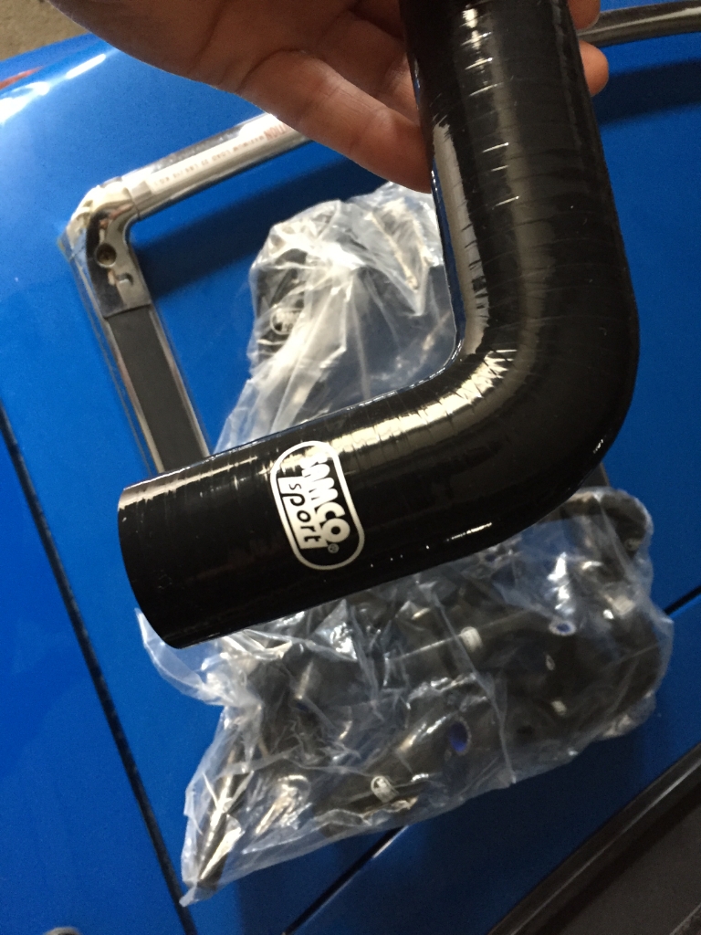

J'ai des durites aliexpress et je n'ai pas à m'en plaindre. Il fallait en recouper certaines mais elles se montent toutes sans problème. 3000km avec dont 8h30 d'autoroute à 40°C, de l'autobahn, de la piste ... bref elles n'ont pas bronché.
Petit bonus j'ai eu droit à un superbe logo Samco Sport :D

C’est pas anglais normalement Samco?
Ça sent là contre façon

Perso ce sont les premières pièces que j'ai changé sur ma Mx il ya maintenant près de 6ans profitant d'une offre de lancement de Carbon Miata.
Et comme l'a dit Dudu il fallu en raccourcir quelques unes à part ça nickel , RAS depuis tout ce temps et les différents usages/démontage même avec un collecteur inox qui passe près et un bouchon de radia à 1.3b.
Toujours bien noires et tjr brillantes si je me donnait la peine de nettoyer ma baie moteur :cyp:
La CRX à eu droit aussi à son set et idem prix imbattable (env 50€) et qualité qui va bien ras
A 45€ livrées de Chine oui je n'ai pas de doute :D Je pense qu'elles arrivent avec différents logos.
