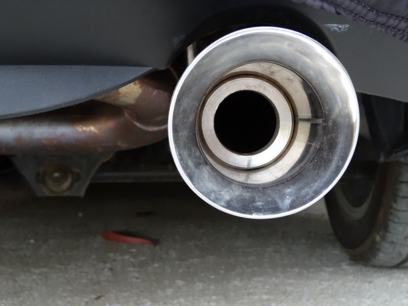

Je ne sais pas pour le silencieux ILM mais moi avec un 4/1 comme toi et un Cobalt j'ai juste fait confectionner deux bagues réductrices en alu de diamètre différent en fonction du flux (2 sorties différentes en cheminement) et je dois dire que j'en suis très très content, beaucoup moins de bruit et surtout plus de drone à 3000 trs/mn et "Regis ne te fâches pas :ricane: , j'ai retrouvé un peu du couple perdu en route :woo:
Ça m'a coûté en tout et pour tout 30€.

Ce sont de simples bagues en aluminium que n'importe quel tourneur peut te faire à la demande. Sur le silencieux ILM, si c'est celui que je vois sur le site à double gamelle, tu n'auras pas le même problème que moi car les flux sont symétriques. Moi sur le cobalt les deux sorties ne sortent pas le même débit car les tuyaux sont plus ou moins longs et leur position est différente rendant le flux dissymétrique.
Il te suffit de calculer la section interne de sortie du tube amont au silencieux, en la divisant par deux tu sauras sur quel diamètre interne tu peux partir pour faire confectionner les bagues. Ensuite tu pourras éventuellement augmenter le diamètre ou le diminuer pour atténuer le bruit. Moi j'avais fait des tests auparavant avec des bagues découpées dans du contreplaqué de 20 mm insérées en force dans le conduit.
Ensuite il te suffit de percer les sorties avec les bagues en place, tarauder les bagues et mettre une vis pour tenir les bagues dans la sortie.
