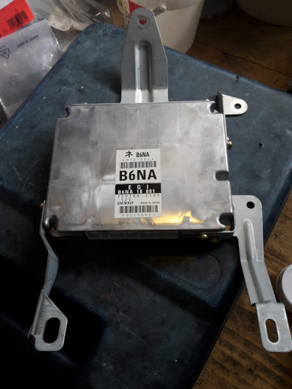

Bon j'ai démonté pour voir c'est un BP5D 18 881 A monté dessus
sur un site marchand il est référence comme NBFL ?
j'ai chercher et rien trouvé pour m'aider est ce celui d'origine de 1999 ou un NBFL ???
Merci
Claudio

Si çà peut t'aider voici celui qui était sur ma NBFL 1,6l

Modifier l'ECU d'origine pour pouvoir le reprogrammer c'est un peu ce chatouiller pour se faire rire...
Autant passer directement sur une gestion programmable qui pourra en plus offrir un plus grand choix d'options et un paramétrage plus précis.
Les boîtiers microsquirt valent autour de 500€ et les megasquirt 650-700€.
