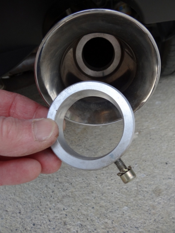

Si cela peut t'aider, on a le même problème sur la NC avec le couple 4/1 ILM et silencieux Cobalt. Les drones interviennent entre 2800 et 3300 trs et sont tellement désagréables que cela me donnait la nausée.
J'ai réussi à les diminuer puis à les supprimer en diminuant le passage de sortie des gaz dans les tubulures du silencieux. J'ai même poussé le vice à différencier les diamètres des deux sorties car le cheminement et donc le flux est différent (plus direct d'un côté, donc j'ai diminué le diamètre de ce coté).
Je ne perds pas sur le fonctionnement du moteur , je perds un peu en bruit (ce qui n'est pas pour me déplaire, il en reste suffisamment) mais je n'ai plus du tout ces drones et ça s'améliore de jour en jour avec le rodage du silencieux (la laine de verre se tasse).
JMA13 est en cours de faire la même modification, il te dira ce qu'il en pense.

Oui, j'y pensais c'est LA solution mais le résonateur de helmholtz cela se calcule, on ne met pas n'importe quelle chambre n'importe où, ça me dépasse complètement, des bagues en aluminium ça c'est plus simple.

Message Publié : Mar 24 Sep 2019, 22:00
Quand je parle de la laine de verre, c'est celle présente dans le silencieux adaptable qui est à absorption à la différence de celui d'origine qui est à chicanes. Pour la puissance, aucune différence si tu calcules le diamètre total des deux tubes de sortie par rapport à l'origine je suis largement supérieur et plus ou moins égal au diamètre de sortie amont.
Voilà mon montage:

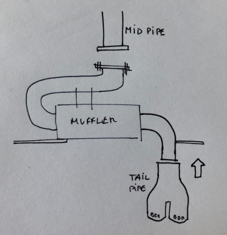

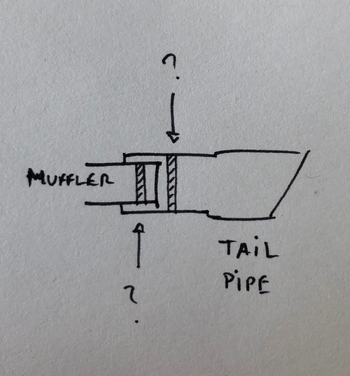

Merci pour les photos! Et juste cette bague en aluminium a réduit le drone?
Et sur le BBR de la ND, j'avoue ne pas vraiment savoir où la poser (cf les photos de mes schémas)

Au plus simple : entre muffler et tailpipe.
Et pareil, aucune perte de performance... Pourtant j'avais réduit un peu plus que l'exemple plus haut. Mais j'étais supérieur au diamètre de la ligne qui était de 50mm (en combinant les deux sorties)

Pas bien compris la réponse de Mxtale qui porte à confusion dans ses termes.
Pour moi le plus simple c'est directement à la sortie du muffler. Mais l’autre solution est identique à partir du moment ou tu réduis bien le diamètre de sortie du muffler. C'est le coté pratique qui va te guider , en particulier pour la vis de maintien qui dans le 2eme cas devra traverser les deux parties.
Commence par faire une rondelle au diamètre que tu souhaites en contreplaqué assez épais , genre 2cm minimum, enfonces la en force et fais un test.
Et tiens nous au courant.... :bien:

Ça ressemble quand même à un écoulement turbulent après le coude de sortie.
La turbulence disparait à une longueur de 6 fois le diamètre du tube après le coude, je comprends que ça ne soit pas possible ici :D (déjà à 3 ou 4 fois le diamètre ça doit s'arranger un peu)
Du coup vous avez :
- la turbulence du coude vue plus haut
- plus la détente des gaz par augmentation du diamètre de sortie du tail pipe
- plus la nouvelle turbulence due à la séparation en deux sorties alors que le flux est encore perturbé
Déjà je ferais les essais suivants :
- sans le tail pipe, pour voir qui l'emporte entre le problème du coude et celui lié à la position, la forme et l'augmentation de diamètre du tail pipe. Si pas de drone, alors c'est que tout est lié au tail pipe.
- avec le tail pipe mais reculé au max (si possible), ça doit changer la donne si le cône intérieur du tail pipe qu'on voit sur la photo de lachutaie fait son office, sans avoir à mettre la bague.
- ou au contraire avec le tail pipe enfoncé au max pour réduire l'impact de sa longueur
- et si changement entre les positions rentrées et sortie du tail pipe, alors il doit y avoir une position idéale.
Si rien ne va, effectivement une bague peut changer l'histoire, mais sa longueur et sa forme (trompette) doivent aussi jouer.
Je trouve un peu curieux le montage original de BBR...
