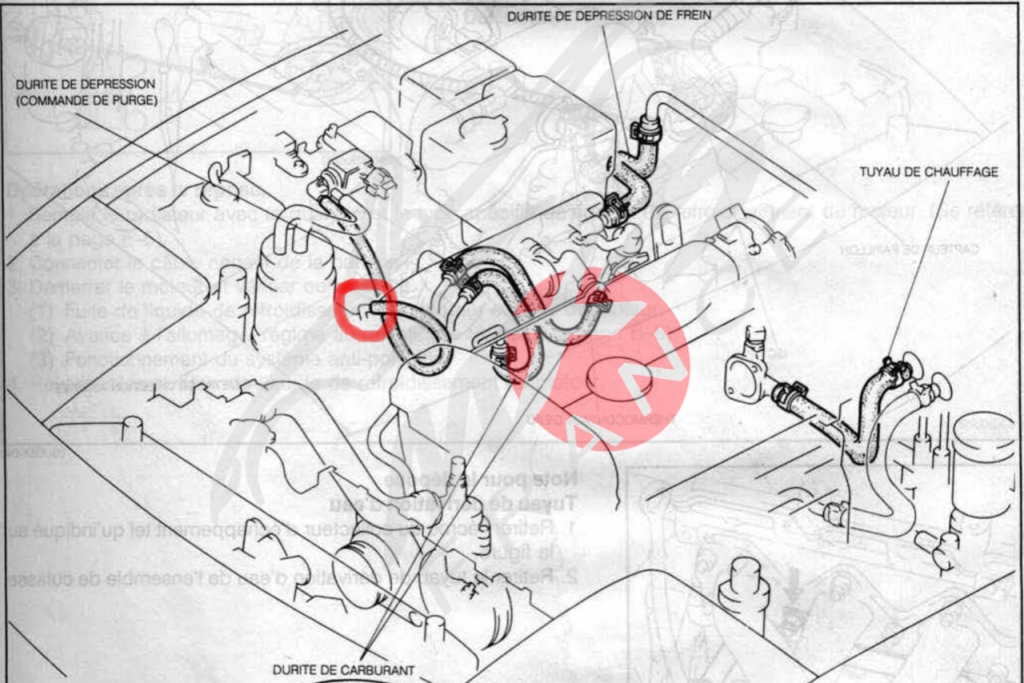

Je pense que la cartouche de charbon soit pleine, j'ai fait passé de l'air a travers et ça passe sans forcer.
J'ai aussi shunter la valve de purge et le ralenti est nickel.
Pour la valve de purge je l'ai démonté et branché en 12V, elle semble fonctionner. Sans courant l'air ne passe pas, avec le 12v on entend un TAC et l'air passe.
Je vais me renseigner mais est ce que quelqu'un sait quand elle est sensé s'activer?

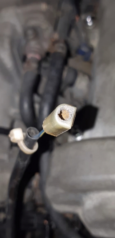

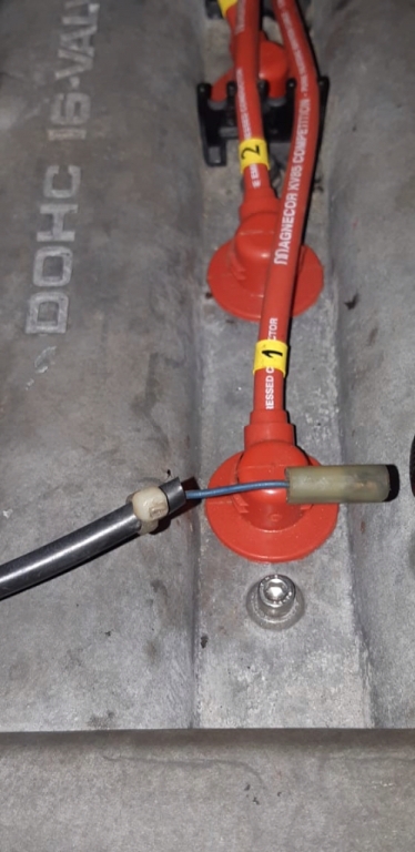

Est ce que quelqu'un sait à quoi peut correspondre/servir ce cable svp?
Il n'était branché à rien...

C'est le cable pour la pompe de direction assistée : aucun rapport
