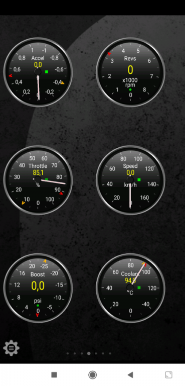

J'ai branché une clé OBD sur la prise diag pour mesurer la Throttle position.
Surprise : Avant le point dur : 85% d'ouverture
Seconde surprise : A fond 91% d'ouverture !
(mesure contact ON, moteur OFF).
Je décide alors d'allumer le moteur : A l'arrêt le moteur ne dépasse pas les 6000 tours !
J'essayerai en roulant prochainement.

Essai en roulant, les choses deviennent plus cohérentes :
Qu'on soit au point dur ou au delà du point dur, le throttle est à 91,8% (en 2 et 3 en tout cas). Par conséquent cela ne sert à rien d'appuyer au delà du point dur.
A l'arrêt, embrayé ou pas, ça rupte à 5500 tours.
