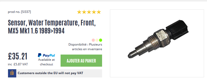

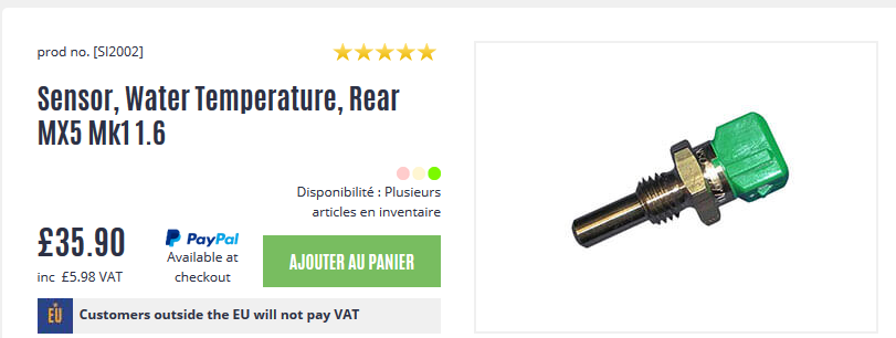

J' trouvé sur mx5 parts 2 sondes de température : une ""front" et une "rear"
Je vois où se situe la sonde arrière, mais je n'ai pas trouvé la sonde avant ! quelqu'un sait il où elle se trouve et pourquoi il y en a deux ?

Tu es en 1,6?
Elle est située sur la pipe d’eau en sortie de pompe à eau au dessus du calorstat.

oui 1.6l
ok merci
elle ne sert qu'à actionner le ventilateur c'est bien ça ?
Message Publié : Dim 10 Nov 2019, 16:21
Message(s) : 608
Localisation : Evreux (27)
Celle de l'avant et pour le déclenchement du ventilo, cellz de l'arrière est pour l'info de température d'eau vers le calculateur

Juste au cas où, en voyant les prix dans ton message, perso, j'ai remplacé il y a 1 mois la sonde de température calculateur (arrière) ... je l'ai commandée chez Oscaro pour bien moins cher (12.79€) --> https://www.oscaro.com/sonde-de-tempera ... 78-3944-p#
et elle semble très bien faire l'affaire :-)
Pour info, je l'ai remplacée pour régler le problème signalé dans mon message viewtopic.php?f=14&t=43107 ... j'attends encore jusqu'à fin de semaine pour avoir les derniers retours de mon fils mais apparemment tout est bon maintenant, plus eu un seul "raté" depuis :-)

Ok merci.
perso je l'ai commandé chez Rockauto pour 8.69 €.
Je ne l'ai pas encore changé mais elle semble très correcte

Par contre, moi, si je trouve bien la sonde avant (sur le calorstat), je n'arrive pas à repérer la sonde arrière. Qqun aurait une photo/une description ?

Donc, si on n'a pas démonté son moteur :D , il faut détacher le support des 4 cables d'allumage (2 boulons) et le senseur se trouve juste en dessous.
Attention, pas très accessible pour le démonté (je suis un peu bricoleur; mais certainement pas mécanicien :) ).
