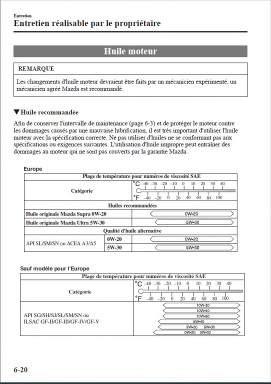

Vers 2000km, j'ai procédé a la vidange de ma ND.
Les choix sur la 5w40:
-En Guyane française la température moyenne est de 32°C
-la ND se stationne souvent sous le soleil
-Pour les propriété de protection en haute température
-j'avais une Yaris que le constructeur préconisait de la 5w30 mes mon garage met du 5w40 ou j'ai pas eu de problème
mes question sont: est ce que il y aura pas de problème avec de l'huile 5w40 alors que mazda préconise du 5w30?
L’idéal faut-il de suit changer de filtre et d'huile en 5w30 ou attendre dans 6mois la révision pour que mazda fasse la vidange?
N.b.1: l'huile d'origine est peut-être du 0w20
N.b.2: en général quand je démarre la ND, j'ai impression que l'huile est plus chaud que quand j'avais l'huile d'origine (le son au démarrage ressemble a une huile qui est déjà chaud)
Cordialement.

Une précision concernant l'huile utilisé est du TOTAL ​ACTIVA 9000 ESSENCE 5W-40 (https://catalogue-lubrifiants-elf-total.total.fr/fr/products/mtu/ACTIVA-9000-ESSENCE-5W-40)
avec les norme:
-ACEA A3/B4
-API CF ,API SN
En suivant le manuel de la ND la 5W40 est recommandé par rapport a la Guyane.
vos recommandation de changer en 5W30 sera mieux?
