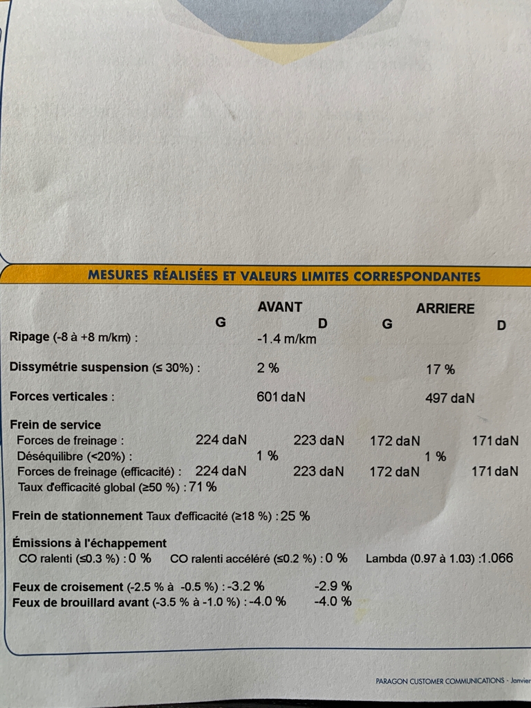

j’ai passé le CT ce matin de ma NC niseko 1.8 118000km de 2008 en vue de la mettre en vente.
J’ai "juste", en plus d'un réglages des feux, un problème de pollution lambda.
Il y a deux ans il n'y en avait pas (lambda a 1,02) et depuis j’ai fait seulement 5000km et posé un échappement Cobalt. Une idée des pistes à explorer ?
On m'a parlé d'une fuite possible entre le silencieux et la ligne ?
Je roule au SP95 et je suis allé au CT ce matin à froid.
Merci

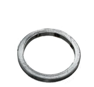

Le Cobalt c'est moi qui l'ai monté, il y avait une bague a mettre entre le silencieux et la ligne.
C'est surement a ce niveau que ça fuit alors. Pas assez serré ou alors elle a bougé....
Je peux essayé de faire un joint avec du Mastic Holts Firegum par exemple ? On de la mousse expensive le temps du controle :ptdr:

Comme Misho, fuite au niveau du raccord.
Mal le poser, c'est possible j'y étais arrivé avec mon cobalt, car j'avais fait plusieurs déposes pour fabriquer et modifier mes sorties et une fois la rondelle d'étanchéité était de travers, je l'ai vite remarqué car cela ne se serrait pas de la même façon des deux côtés.
Donc sans le retirer des caoutchoucs tu peux le desserrer et vérifier ta rondelle et son bon positionnement.

Et si tu hésites sur le joint à commander, un sandwich épais de papier alu pour la cuisine remplace parfaitement un joint d'échappement. Testé et CTisé sur plusieurs voitures.
