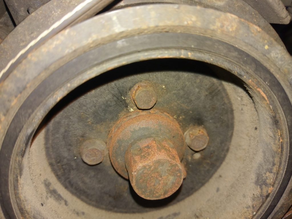

Yo ! Je vais prochainement installer la plaque pour modifier le calage d'allumage achetée à Patst, et vu la gueule des vis qui tiennent la poulie d'accessoire, je vais les changer.
J'ai besoin de savoir quelles vis il faut : diamètre et longueur.
Vous allez me dire que je pourrais les mesurer une fois démontées mais étant donné que le premier magasin de bricolage est à 10 bornes, ça me ferait marcher un peu trop...
Vous savez m'aider (il d'agit des 4 vis ci dessous) ?

D'après Andrea c'est du M6x20, pour plus de détail:
viewtopic.php?f=165&t=41310&start=75#p16189580
Aprés l'idéal serait de retrouver le même type de vis avec la base évasée qui fait office de rondelle parce qu'à la vitesse où ça tourne, je sens pas bien la rondelle ajoutée et mal centrée ...
edit: ça s'appelle a priori des vis à bride et comme d'hab pour la visserie c'est les FDP qui vont faire le prix...

Je crois que c'est un peu plus court que 20mm de base mais 20mm passe, faut prendre de la qualité, 8.8 mini, elles ont tendance à casser

Moi c'est des (vieilles) vis d'origine qui ont pété, donc "ne pas prendre de risque" ça à été de prendre du 10.9 ou 12.9 je sais plus...
Chez Cergyvis

J'ai peur qu'elles cassent, donc je vais chercher du M6x20 avec "tête large (rondelle intégrée)" en avance.

Sur Cergyvis y'a des M6x20 en différentes qualité:
Acier inox A2 à 39 centoches
Acier zingué classe 8.8 à 15 centoches
Acier zingué lamellaire classe 100 à 68 centoches (qui sont noires comme les origines).
J'aurais tendance à avoir le vieux réflexe genre si c'est plu cher c'est mieux ... mais est ce quelqu'un qui s'y connait en métallurgie pourrait nous éclairer?
Dans tous les cas, c'est les FDP qui font le prix, 4 ou 5 € mini en point relais de mémoire...

Le diamètre et la longueur seuls ne sont pas suffisants pour le choix de la visserie a utiliser, surtout sur des pièces mobiles, il faut prendre en compte les caractéristiques mécaniques du métal utilisé , et bien souvent pour les pièces tournantes serrées à des couples relativement importants ces vis sont à usage unique car à allongement contrôlé ce qui exclus d'office l'inox dont le seul avantage est de briller.
Personnellement je ne saurais que trop recommander de reprendre des vis origine chez concessionnaire ,à moins de pouvoir récupérer les références exactes de celles posées et de retrouver les mêmes ailleurs.

Ce qu'on cherche c'est a priori une vis tête hexa à embase (norme DIN 6921) , dim 6x20mm à confirmer, qualité à définir. Au fait ta réponse m'inspire une question: y'a un marquage sur les vis d'origine? ça pourrait sûrement nous aiguiller, le tout est d'en trouver qui ne sont pas rongées par la rouille.
