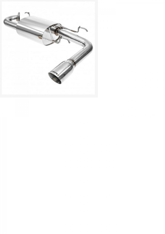

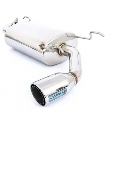

Besoin de vos avis les connaisseurs siouplait !
J'ai trouvé 2 silencieux Cobalt qui sont à peu près au même prix.
Vu de loin, on croirait les mêmes, mais à y regarder de plus près ils sont bien différents.
Le premier
Le deuxième
Apparemment, l'un a un sortie de 10 cm et l'autre 9 cm.
L'un a un plus gros silencieux que l'autre.
Quelqu'un possède t-il l'un ou l'autre ? Connait-il les différences entre les deux ? Le niveau sonore ?
Qu'en pensez-vous ? Un avis technique et précis de quelqu'un d'éclairé ?
Merci.

Suite... Voici les caractéristiques :
Du premier :
Treat your MX-5 to one of the finest exhausts available exclusively from Moss.
These beautifully finished mirror polished exhausts are packed with features usually only found on more expensive systems.
1.2mm thick 304 stainless steel used for silencer shell, tips, and piping.
Silencer packing is a combination of stainless steel wool and fibreglass for a perfect sportscar sound that is never intrusive.
CNC cut stainless steel flanges 409 stainless steel used for inner core and perforated tubing 60mm pipe diameter.
Beautifully shaped oval silencer All welds on silencer are ground smooth and polished Entire silencer completely polished to a mirror shine.
Polished tail pipe 5 year warranty*
*This silencer is warranted to the original purchaser on record and for the original vehicle on which the product was installed, against defects in materials and workmanship for 5 years. Moss' sole obligation under this warranty shall be limited to repair or replacement at Moss' option, provided that the silencer discloses a manufacturing defect. Warranty is void if any defects are caused by a physical impact of any kind.
Du 2ème :
Silencieux arrière COBALT pour Mazda MX-5 NB et NBFL
- En inox poli
- Diamètre du tube:60 mm
- Diamètre de la sortie:100 mm
- Longueur du silencieux: 400 mm
- Modification du parechoc : NON
- Livré avec le joint qui se place entre la ligne d'échappement et le silencieux sans boulonnerie qui est a récupérer sur le véhicule
- S'adapte sans modifications sur les silentblocs d'origine
peuvent être remplacé par la référence MX11275 si besoin
Convient pour les modèles Mazda MX5 NB-NBFL sauf automatique.
Les échappements COBALT ne sont pas homologués CE.

Salut,
J'ai le 2ème depuis plus d'un an.
Le bruit est sympa sans être trop envahissant.

NBFL Memories a écrit :
Salut,
:D :D :D :D Tous pareil :) moi aussi j'ai le deuxième :jaime:

J'ai acheté il y a quelques temps l'ancien modèle.
Je préfères l'esthétique de l'ancien au nouveau :love:
Le son me convient, juste ce qu'il faut, tout va bien. :oui:
