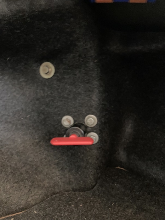

oui j'ai fait installer un coupe circuit juste après la batterie.
regarde aussi de ce coté, une coupe circuit qui déconne ça c'est déjà vu ;)

genfy a écrit :
fais une ou deux photos du montage de ton coupe circuit, je suis curieux de voir le montage

C'est mon garagiste qui l'a monté je ne pense pas que le problème vienne du coupe circuit car en fait il n'a rien changé au problème.
allez nettoyage de toutes les cosses coté batterie et démarreur..... c'est parti ;)
