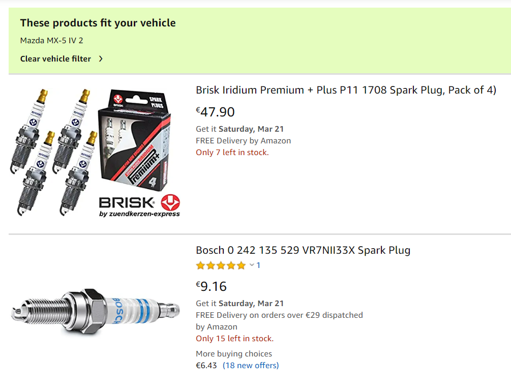

Amazon.de donne en bougies compatibles :
Brisk Iridium Premium + Plus P11 1708 : 47,90€ les 4
Bosch 0 242 135 529 VR7NII33X : 9,16 pièce
Des Denso à 46,79€ les 4
Je doute fortement que ce soient des références "spécifiques", ça arrange juste bien le concess de le faire croire pour vendre les 4 bougies à plus de 100€ :tantpis:
