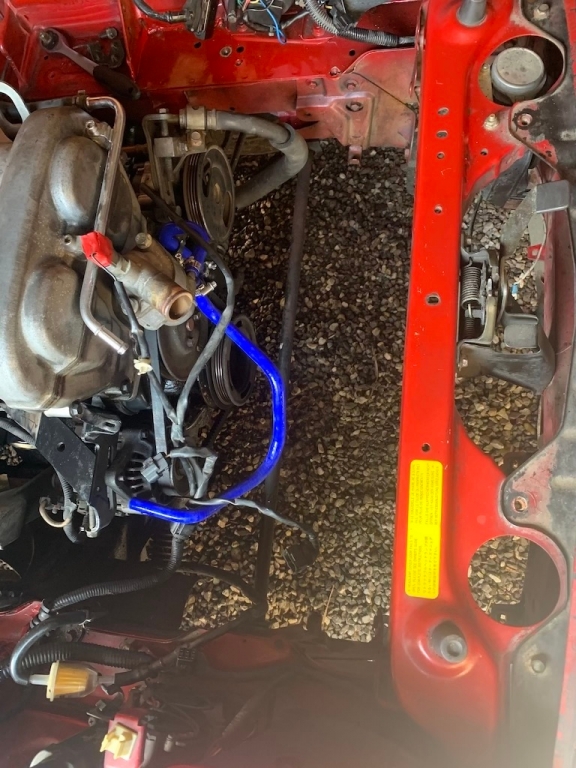

J'ai donc commencer le nettoyage du circuit de refroidissement et le changement des tuyaux que j'avais de stock.

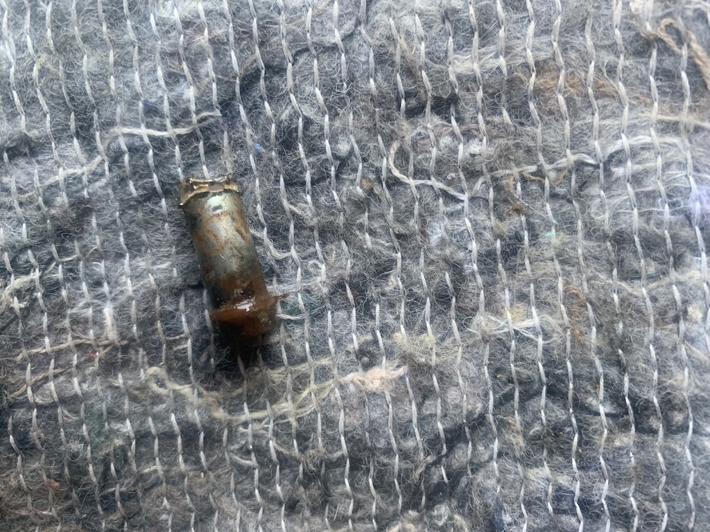

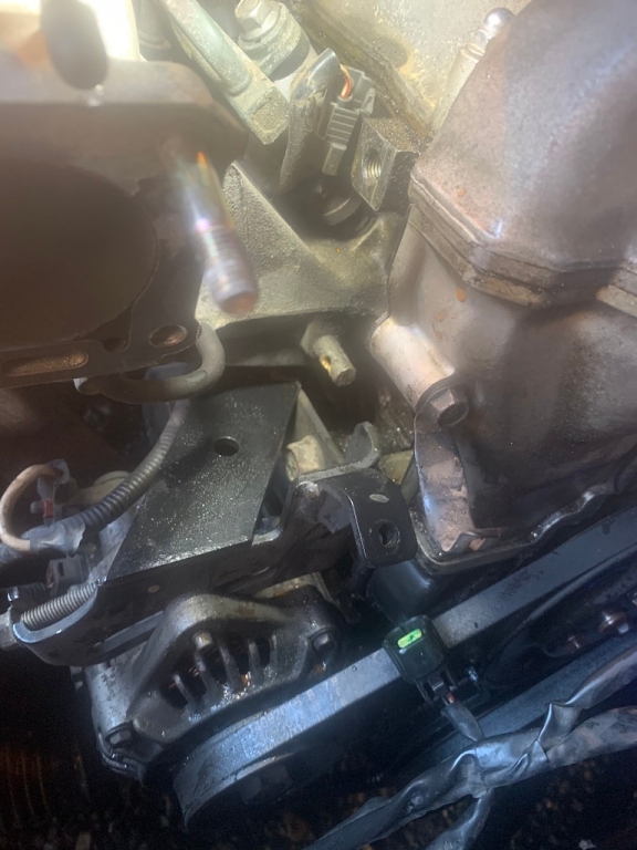

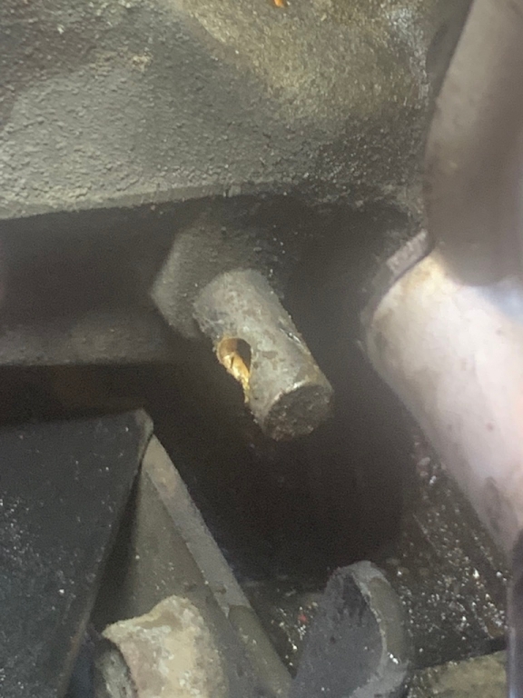

Malheureusement le dernier me pose un gros problème, je vient de cassé une piece de raccordement d'un des tuyaux.
En photo cela donne ca :
Voila la cata.
Puis je enlever cette pièce et en remettre une nouvelle ? Ou on doit souder ? ou ?????
Merci d'avance

Tu dois pouvoir la braser, mais il faudrait que tu puisses démonter l'embase qui est sur le moteur?

Le problème est la, le démontage !!!!! :ricane:
Qqn sait si c'est visé ? :?
Si j'arrive a l'enlever, j'en met une autre si je trouve ou je la brase effectivement. :bien:

Pas visé juste monté serré, c’est le cas de tous les piquages de ldr sur les pipes.
Vire le piquage tu perces et taraude en 1/4 gaz et tu achètes un raccord à barbe coudé 90 et gaz

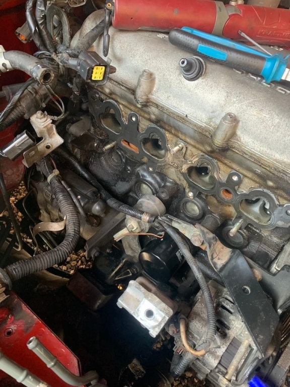

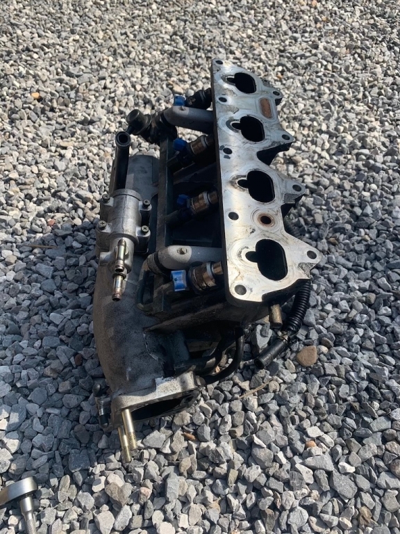

Démontage
Et j'en profite pour virer la clim :)

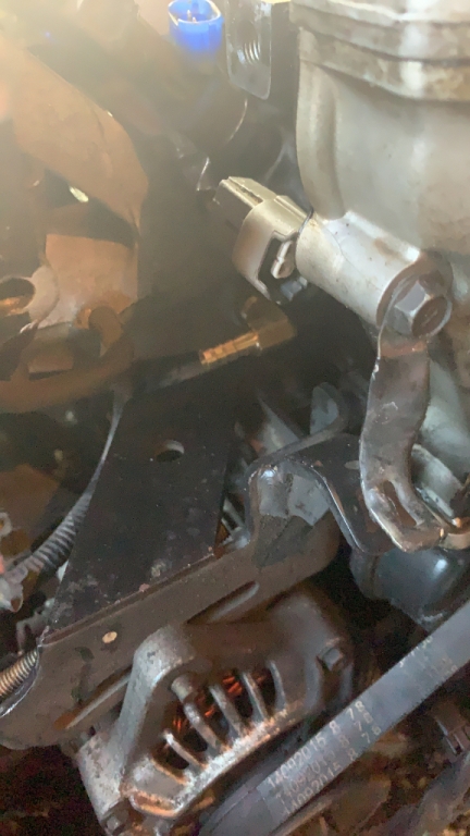

Vous pouvez me donner le couple de serrage pour remettre le collecteur.
Merci

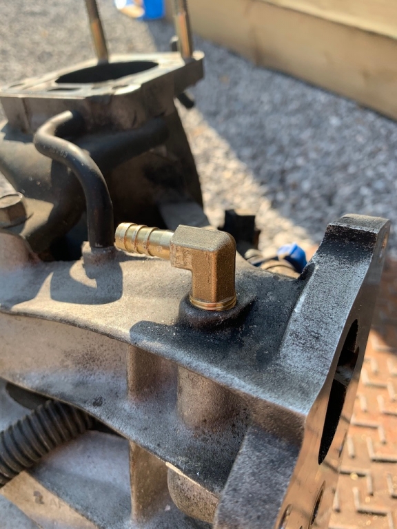

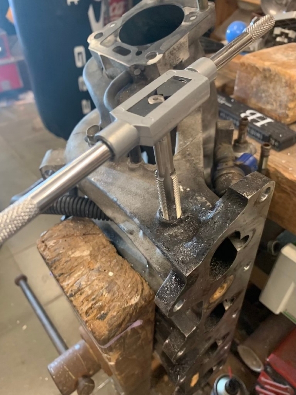

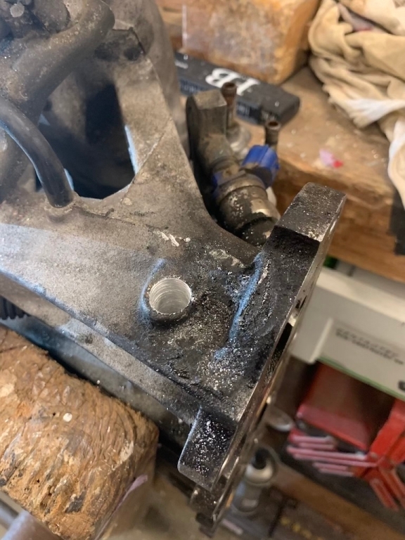

Voila nouvelle pièce recue, ancienne enlevée
Trou aggrandi et Taraudé
Nouvelle pièce en place.
On remonte !!!

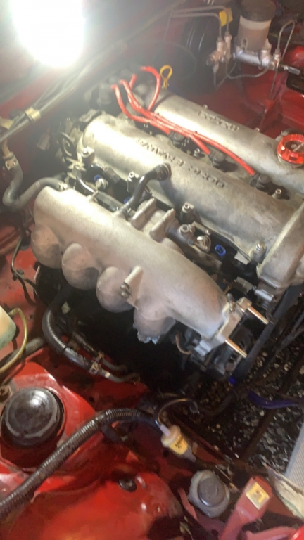

Et en plus cela démarre, chauffe et refroidi :)
:ricane:
