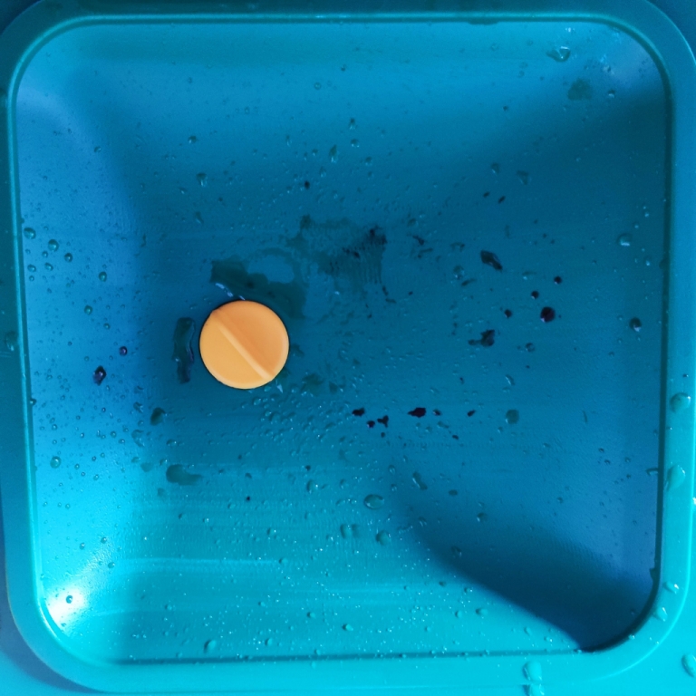

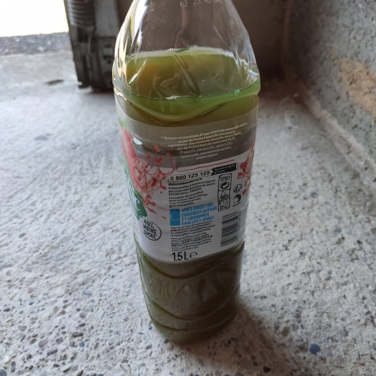

Même le premier LDR que j'ai sortie n'est pas si sale que ça, il y avait juste un petit dépôt marron au fond du vase (un peu comme de la terre) mais j'avais entendu que c'était normal d'avoir un peu de "boues" dans le LDR avec le temps.
Voilà une photo de mon ancien LDR (2 ans) et deux couleur mélangé de mémoire :
Et les dernières gouttes :
