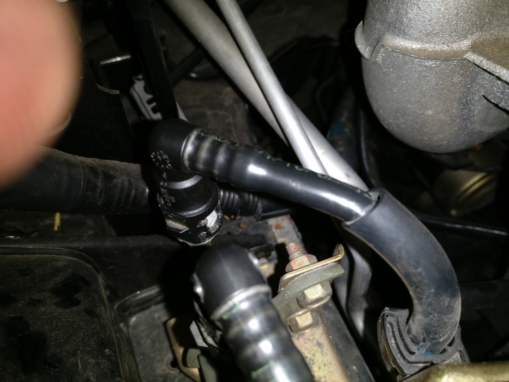

Je suis en train de demonter le moteur de ma mimix NBFL 1.6
J'ai tout enlever mais je suis gené par un connecteur allant vers la rampe d'injection ( photo ) : Quelqu'un sait il comment demonter ce truc sans tout casser ?
Merci d'avance pour votre aide

C'est le même "connecteur rapide" que sur le filtre à essence.
Il faut un outil spécial, qui est en fait un misérable bout de plastique avec la forme adéquate, ou de quoi le remplacer. De lointaine mémoire une paire de queues de bouchons de stylos Bic font l'affaire.
Et surtout dépressuriser le circuit d'essence, sinon aucune chance que ça sorte - c'est conçu pour ça.
Il y a un topic là-dessus, la fonction Recherche est ton amie :cyp:

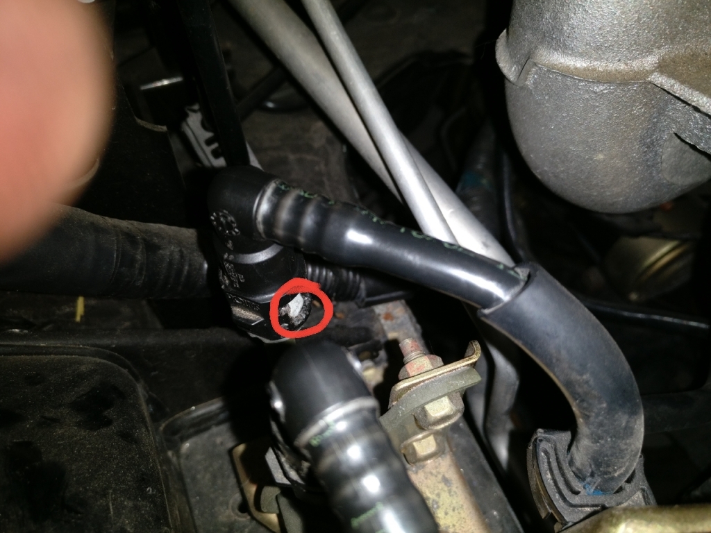

Sinon il y a la solution de couper la partie grise que j'ai entourée (Avec un cutter neuf)......tu as la même de l'autre côté.
Et pour le remontage,il te suffit de racheter des clips de NB.........c'est comme ça que j'ai procédé pour le filtre à essence,pour les future changement de filtre beaucoup plus simple et rapide.
