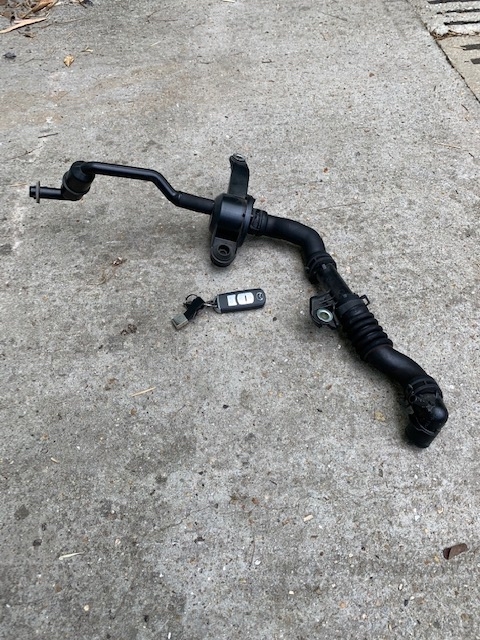

Après avoir revu plusieurs vidéos sur internet concernant une fonction que nos MX-5 ND possèdent, et qui ne sert (pour moi) vraiment à rien (...), j'ai décidé d'éliminer la matière en trop :oui:
En effet, savez-vous que nous (les ND) avons un accessoire dans le compartiment moteur dont la fonction est uniquement de transférer du bruit de l'admission dans l'habitacle...??? :etonne:
Bref, j'ai éliminé le système et remplacé une des pièces par un élément facilement achetable sur le Net. J'ai démarré la bête après la modification et figurez-vous que capoté, il y a un peu moins de bruit effectivement dans l'habitacle :oui:
Voir la suite de tubes et de résonateurs que j'ai retirée :
Moi qui recherche toujours du poids en moins... C'est parfait, non ?

Un complément d'information vu dans le topic de la ND de Baya44
Baya44 a écrit :
J'ai également profité pour faire un petit achat chez Mazda car n'ayant plus l'admission d'origine, j'avais le trou du résonateur qui va dans l'habitacle et le capuchon est vendu partout avec la partie qui bouche l'admission.. Donc ayant trouvé la référence chez Mazda, cela m'a coûté 1.9€.. Une ruine quoi si besoin de la référence:

Tu vas avoir un code erreur.
ou pas :D

Hélios33 a écrit :
.../.. nous (les ND) avons un accessoire dans le compartiment moteur dont la fonction est uniquement de transférer du bruit de l'admission dans l'habitacle...??? :etonne:
Heu ... Ils ont vraiment fait/mis ça pour ça :etonne: :etonne:
Et oui, comme sur la dernière mustang, ou d'autre voiture de sport. 8-)

Tu as un kit pour boucher le tube de l'admision qui part sur le résonateur avec le petit bouchon que j'ai acheté comme tonton tige l'a noté plus haut. A voir chez mazda, il possible que cela ne coute pas bien cher
https://www.mx5parts.co.uk/removal-mk4-p-4306.html
ou pas :D
je roule demain, je te dirai Philippe :oui:

Rescht a écrit :
C'est que sur les 2L il me semble, la 1.5L est suffisamment démonstrative. :P

C'est pour faire croire que le 2L est performant :D

Rescht a écrit :
Oui, ça a commencé sur les NC FL si ma mémoire est bonne.
Merci Stef-en-mimix, je suis allé à l'instant voir, et je ne trouvais pas cette pièce. Je comprends que c'est normal.

C'est même une option Mazdaspeed au Japon qui coûte cher pour ce que c'est.. De mémoire entre 100 à 200€ je crois

Cela dit, ça reste moins abusé que les voitures dont le son sort de haut-parleurs.
