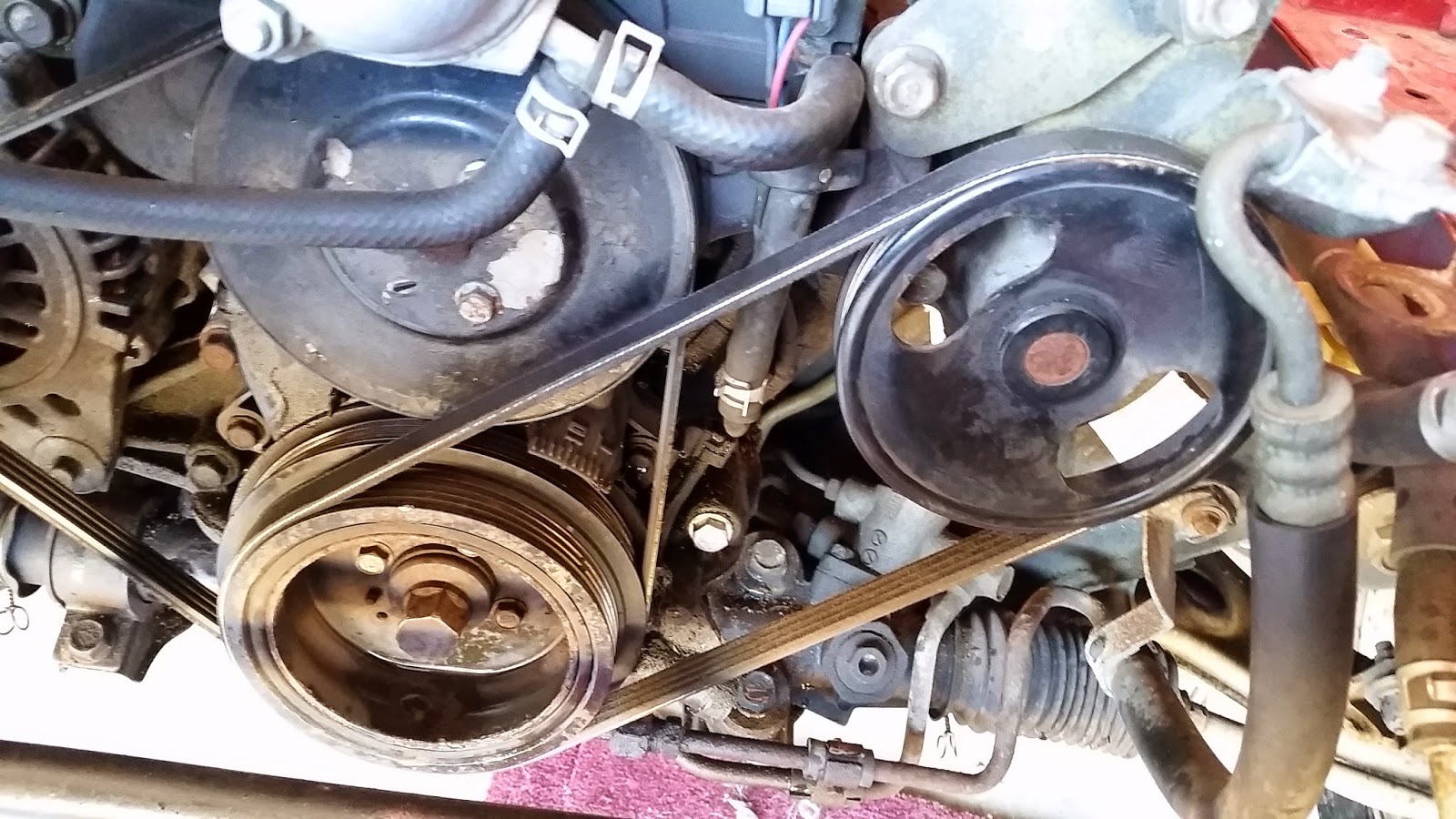

j'ai regardé le moteur, et je pense que c'est les poulies qui sont mal alignées, celle de DA est a moitié sortie de la rigole... comment je peux essayer de les réaligner?

Comme je t’ai dit, j’ai regardé le moteur, et les courroies de distribution et de DA sont bien en place... seul subsistent deux problèmes:
- Le premier est que la courroie d’alternateur s’est désintégrée sans laisser de traces ( :? :? )
- Le deuxième étant que la courroie de DA menace sérieusement de rendre l’âme car elle est sur deux rainures au lieu de trois... mais sa tension m’a l’air correcte (tourne bien d’un quart de tour)
Peu probable que les courroies soient échangée effectivement... je prends une photo ce soir pour vous montrer à tous!

c'est le garage qui me l'a vendu qui a fait les réparations/remise en forme de la voiture... et je crois qu'ils se sont bien foutu de moi... ils m'ont dit qu'ils ont bien vérifié toutes les courroies/filtre/électronique...
regardes l'état de la courroie de DA... on voit clairement la rainure de la poulie qui tourne dans le vide (la photo est a l'envers je ne sais pas pourquoi...)
et la on voit bien (ou plutôt on ne la voit pas) la courroie qui manque...
bref la courroie de remplacement a bien été acheté chez Mazda... je m'y colle demain
Message Publié : Ven 11 Sep 2020, 18:30
Message(s) : 8992
Il faut que les gorge des poulie soit nickel,si tu remontés une courroie dans cette état.. ......en effet elle va pas durée bien longtemps.
Pour ta courroie de direction assistée,elle est clairement pas en place.
