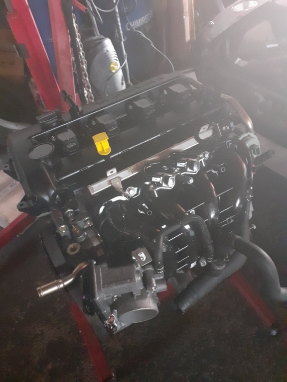

Voilà le montage que j ai.

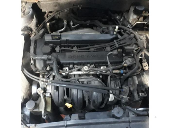

A première vue, cela ressemble a un moteur Ford Duratec.
Les moteurs Ford Duratec et Mazda MZR sont le fruit d'une collaboration Ford-Mazda : https://fr.qaz.wiki/wiki/Mazda_L_engine
Quel est le numéro de série du moteur?

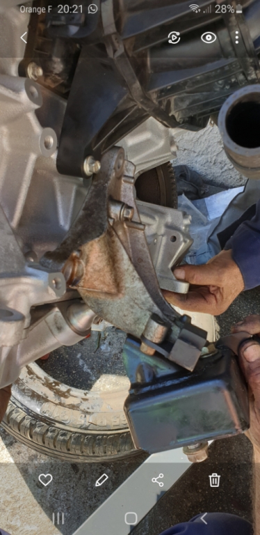

Je n ai pas de numéro de série.ce n est pas celui de la photo mais il est similaire. Je vais te mettre une photo de la situation avec le support

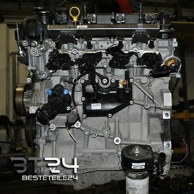

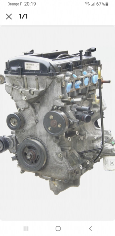

C'est bien un moteur qui ressemble à celui de la NC (sauf le cache supérieur) mais il devait être monté sur une autre MAZDA ou Ford. Peut être de manière transversale ce qui expliquerait la différence de positionnement de la jauge.
Si cela peut t'aider, j'ai trouvé trois photos du moteur mais avec des emplacements de jauge différents: A priori le deuxième c'est celui monté d'origine sur la NC 1.8, le troisième y ressemble mais la jauge est différente par contre le premier ressemble bien au tien et il semble bien implanté transversalement.

En effet il existe plusieurs types de Duratec, ceux avec jauge via un puits extérieur au moteur et ceux avec la jauge dans le couvre culasse. Ce sont ces derniers qui sont montés dans les MX5.
Comme c'est fait tu as un moteur qui était dans une traction et donc ne se monte pas en position longitudinal.
