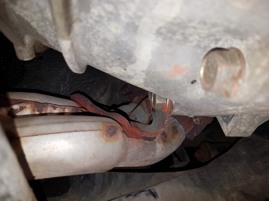

J'ai une NB 1.8, et j'ai un bruit de tôle qui vibre quand je roule et quand je suis à environ 1500 tr/min (donc à chaque redémarrage en gros, donc hyper agaçant :D ).

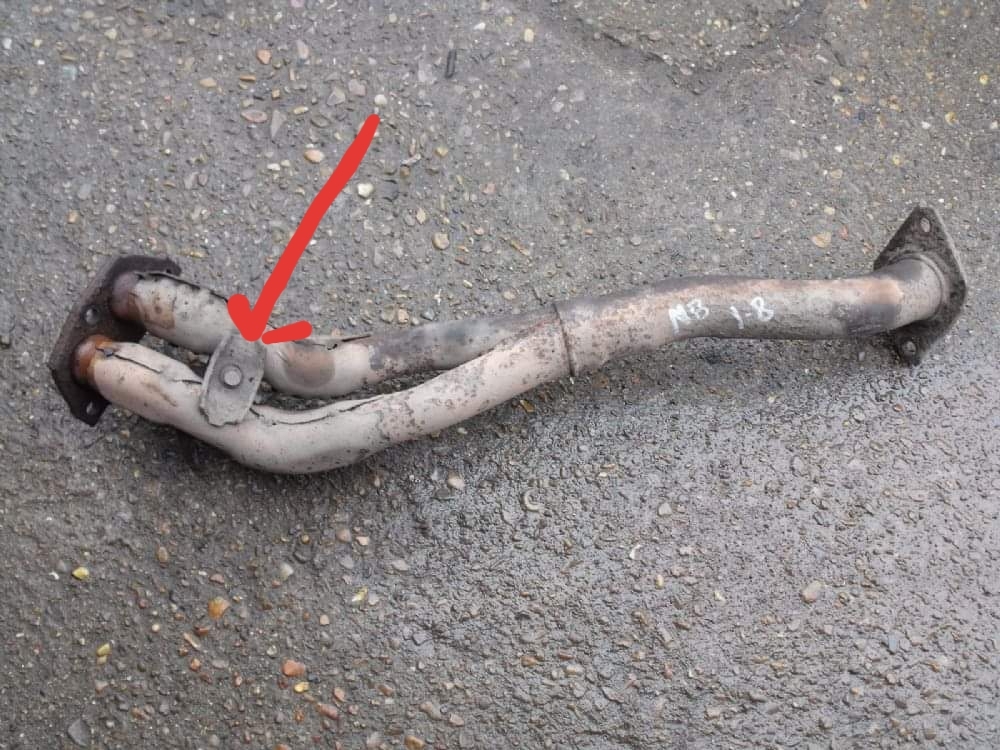

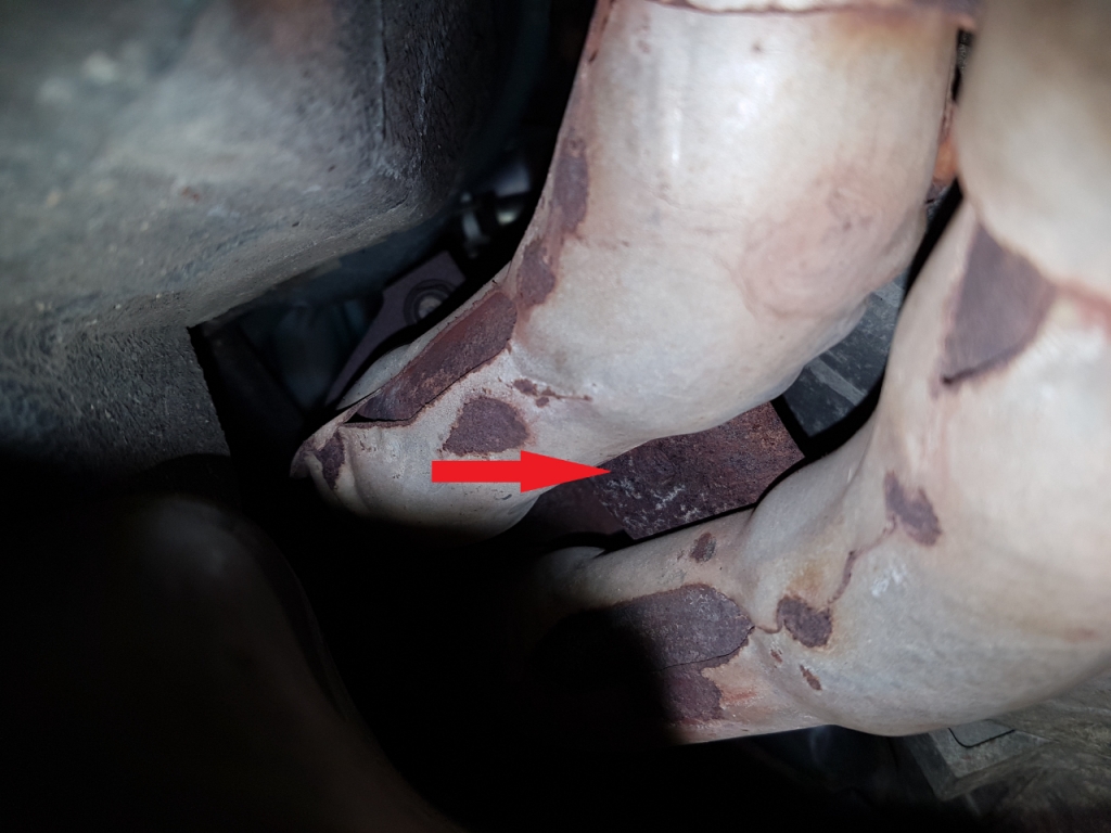

J'ai regardé en dessous, et la seule chose qui semble manquer, c'est une vis et une plaque qui viendraient plaquer sur un support la partie de l'échappement qui se situe entre le collecteur et le catalyseur (voir ci-dessous). Et le bruit de tôle a l'air de venir de ces environs.
J'ai trouvé cette photo sur le net, et c'est visiblement cette pièce qui me manque. Seulement, pas moyen de retrouver la pièce ou la référence sur le web, quelqu'un saurait m'aider ? :)

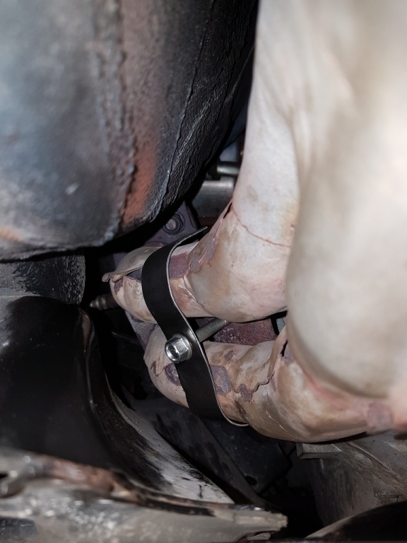

Jai refait une patte moi même, et après installation, plus de bruit, ça fait plaisir ! :)
