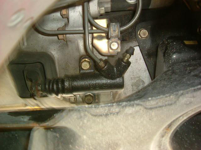

En passant par le passage de roue AVD.
Graisser le point de contact entre la fourchette et l’extrémité de la tige du récepteur d'embrayage (à gauche du soufflet) :
Perso j'ai ce problème, je mets un peu de graisse et ça repars pour quelques temps sans aucun sifflement !
