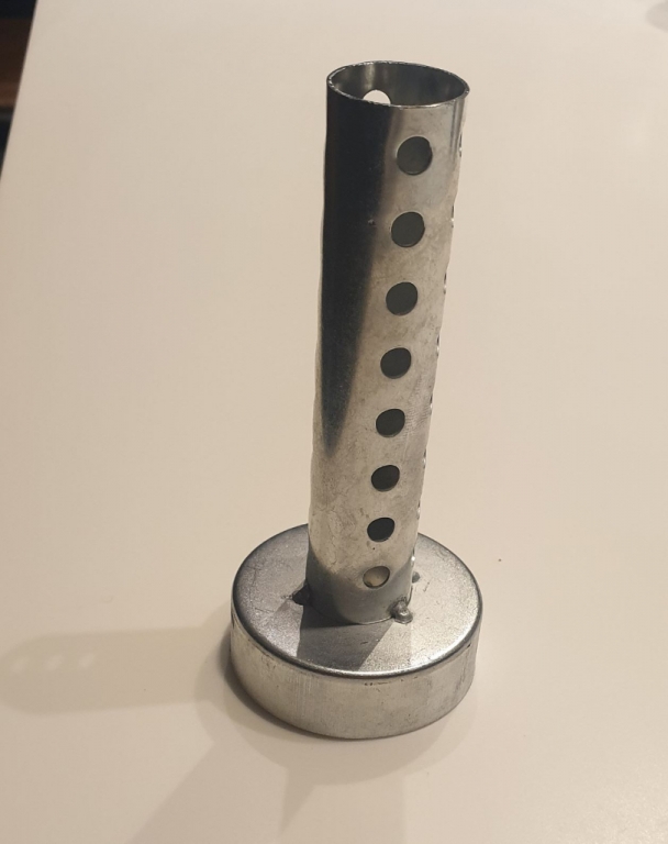

Eric, pour l'avoir fait avec mon Cobalt, les sourdines c'est le bon compromis, mais à toi de définir le diamètre à adopter. Moi j'ai fait des test avec des bagues en bois puis je suis passé à l'aluminium quand j'en savais un peu plus sur mon ressenti. Si le parcours des gaz est symétrique tu peux mettre deux bagues identiques, sur le cobalt c'est différent donc j'ai deux diamètres différents.

Message Publié : Lun 18 Jan 2021, 18:22
Oui c'est bien ça, il suffit de faire tourner des bagues, moi ça m'a coûté dans les 20€ par bague chez un tourneur de ma campagne. Ensuite il faut les insérer dans les tubes de sortie et percer et tarauder afin de mettre une vis de freinage.

impeccable, je pense faire comme toi, je vais réaliser un prototype en bois pour trouver le bon compromis au niveau du son et faire réaliser les bagues en alu via un site d'appel d'offre comme celui-ci http://www.usineur.fr/page/Refaire_une_piece_cassee
Merci pour la photo, c'est plus explicite :beer:

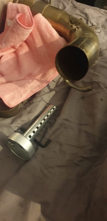

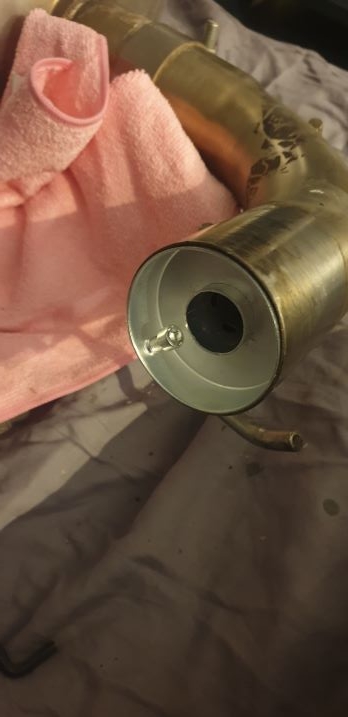

j'ai finalement commandé des sourdines chinoises pas cher sur ebay (13,5€ les 2 sourdines)
Diamètre 60mm
La qualité perçue reste correcte, on verra ce que cela donne à l'usage
ça rentre parfaitement et on peut visser par l'intérieur ce qui me permettra de l'enlever ou la remettre facilement.
Après un premier test à l'arrêt....c'est clairement moins bruyant, on dirait que je suis resté avec le silencieux d'origine :ricane:
Je ferai un test routier tout à l'heure pour valider ou non ces fameuses sourdines.

Message Publié : Jeu 28 Jan 2021, 16:45
Message(s) : 1661
Localisation : Mulhouse
Est-ce que ça ne bloque pas les gaz d'échappement? Et du coup néfaste pour le moteur? :?:
Avant: NC 1,8 copper red 2006
Message Publié : Jeu 28 Jan 2021, 17:56
C'est aussi mon avis, c'est beaucoup trop petit, de mémoire les sorties origine sont en 48 mm, là on doit être sur du 30mm à vue de nez. attention, le moteur ne va pas aimer du tout, ça bouchonne à la sortie..... :non:
Message Publié : Jeu 28 Jan 2021, 18:02
Message(s) : 6440
Localisation : Pampa rennaise
C'est écrit en chinois, mais ça fait partie du fonctionnement de cette sourdine : il faut rester sous les 2000 tr/min :D
:blague: :arrow:
En effet c'est une sortie de Twingo atmo ça, pour 130ch ça va pas le faire et de loin. :sic:
Message Publié : Jeu 28 Jan 2021, 18:19
Oui, attention, au ralenti, passe encore mais en accélération je pense que tu vas les voir partir vers l'arrière, pourvu que personne ne soit là :o . Ou alors le moteur va s'étouffer et ne montera pas en régime.
Si j'ai bien vu sur Ebay, c'est même 24 ou 25 mm en sortie.
Tu vas tout casser........... :ttt:

pas encore fait de test routier mais vu vos commentaires, cela va partir directement à la poubelle :D
