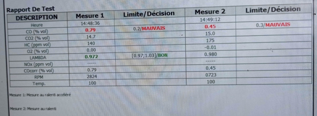

Je remet mon dernier résultat du CT ici, avec seulement le cata de l'intermédiaire présent, bien chaud, à l'éthanol mais en ciblant les mêmes lambda qu'au SP classique :
La grosse différence que je vois, ce serait la richesse.
Mais alors, vu que t'as rien reprogrammé du tout... comment ça peut tourner riche :?
Faudrait d'autres résultats de CT pour comparer et peut-être cibler un peu le défaut.

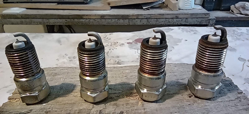

Donc aujourd'hui j'ai commencé mes recherches et j'ai démonté les bougies, car si on me dit que le mélange est riche Lambda à 0,972 ça doit se voir. Ben non, les bougies sont exactement pareilles que celles que j'avais déposées avant mon pb de vanne EGR, un peu plus blanches mais c'est l'E85 qui fait ça . Mais de là à dire que je tourne riche.....

Mon interprétation des mesures 4 gaz :
- 0.00 d'O2 :arrow: le catalyseur est bon et fait son boulot autant qu'il peut :bien: càd tant qu'il a de l'O2 pour travailler. Quand il n'y a plus que des polluants et pas d'O2 pour les oxyder, il ne peut plus rien faire.
- Un peu de CO, un peu de HC, pas d'O2, lambda <1 :arrow: c'est sûr, y'a du mélange riche ou de l'O2 qui manque à l'appel quelque part.
- NOx : il serait bon de préciser si "----" signifie "non détecté" ou "mesure non effectuée" (dommage) :arrow: je penche plutôt pour la 2e car voir la ligne O2, "non détecté" se traduit par 0.00 .

Un injecteur qui injecte trop entraînerait une bougie anormale , noire , alors que les bougies que nous montre La.chutaie sont identiques.
A moins que l'excès de carburant injecté est suffisant pour augmenter le co, mettre la lambda à 0,97 sans modifier l'aspect de la bougie concernée ???

RAS sur tes bougies à mon sens. Elles ont une belle couleur.

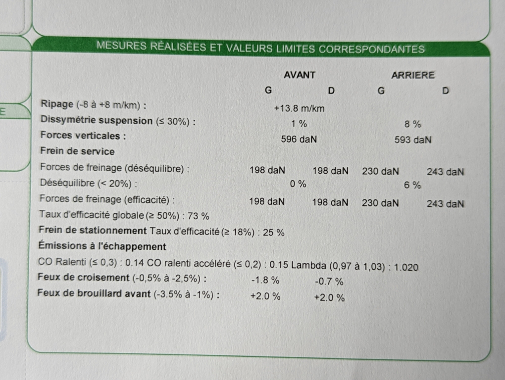

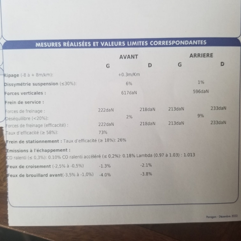

Bon je voulais vous poser la photo de mon CT passé il y a 2 ans mais je ne le retrouve plus.
Il n'est pas perdu, juste en balade avec d'autres papiers :ricane:
Ma config, collecteur d'origine mais précata vidé.
Pas de cell fix (ça ne passait pas quand j'ai voulu le monter impossible de le serrer).
Bon selon pour combien de temps tu en as encore je dois repasser là dans 15j mon CT.
