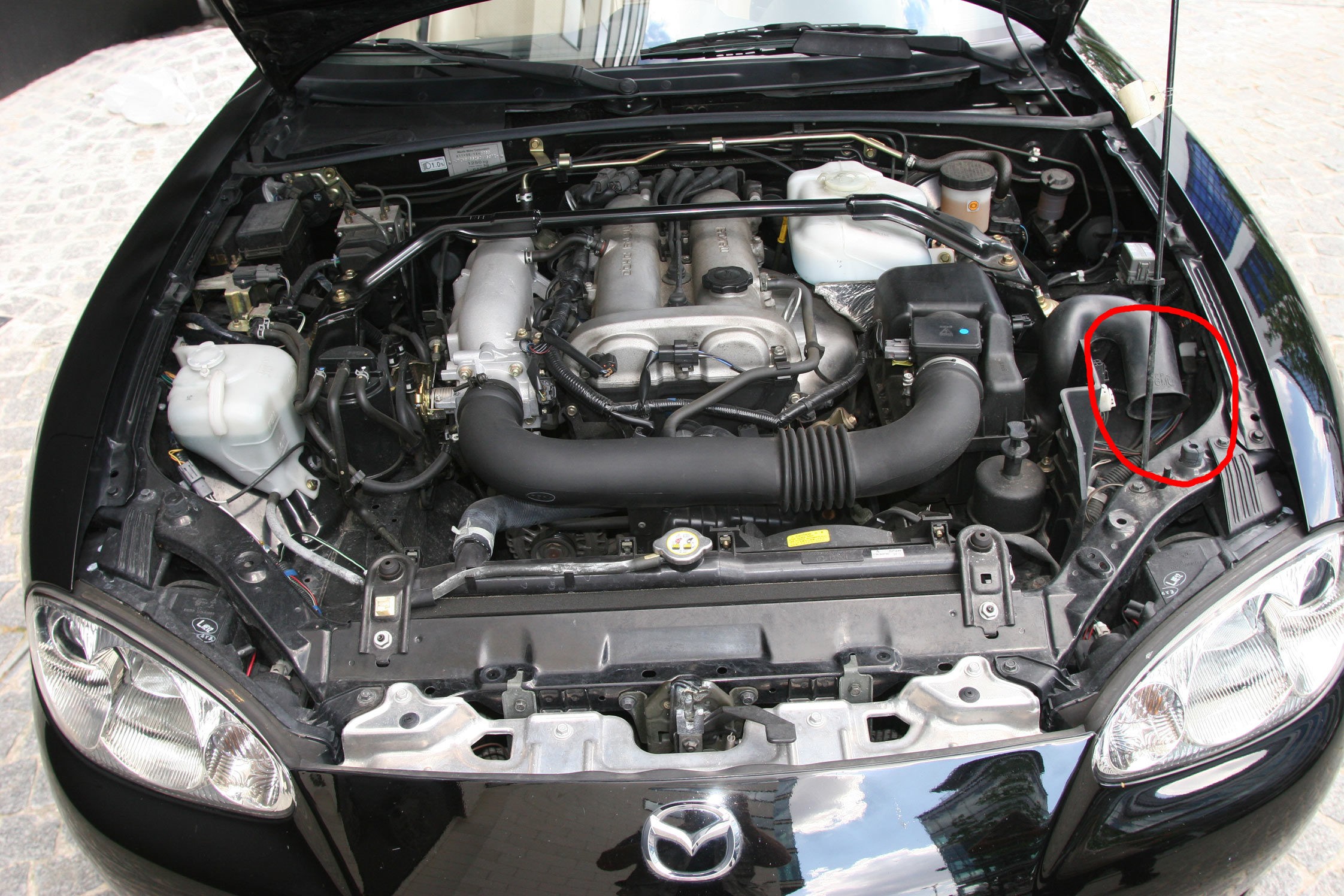

je viens de constater,sur ma NB 1800 en rentrant du taff, que j'ai une baisse de "puissance " (phares qui perdent en intensité, entre autre), au moment ou je relache l'accelerateur, apres un petit coup de gaz, y compris au point mort...
en faisant plus attention, et ouvrant le capot, je me suis rendu compte que lors de la baise de regime moteur, j'ai un petit "ronflement " au niveau du "collecteur d'air", le bout de tuyau noir, souvent coupé a priori (c'est le cas sur la mienne ), qui se trouve a droite de la boite a air
Qqn saurait me dire d'ou ca peut provenir ?

D'après ce que tu décris, on ne voit pas une baisse de puissance, mais une baisse de tension de l'alternateur, ce qui est tout à fait normal à mon avis au ralenti.

Pour moi ta prise d'air est normale... Si il y a un vrombissement, il y a une ou 2 vis du cône d'admission d'air qui doivent être des serrés( de mémoire, une vis...).
Pour l'éclairage qui varie, soit l'alternateur à du mal à suivre, mais plutôt le régulateur (intégré à l'écu) qui montre des signes de faiblesse. Que ce passe t'il quand tu mets d'autre gros consommateur électrique ( clim, dégivrage, anti brouillard ??). Sur une variation de régime moteur rapide, ça n'est sans doute pas anormal.
