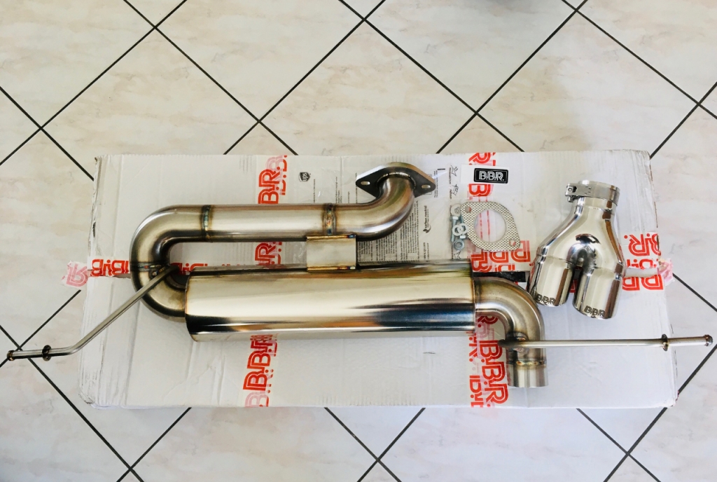

J'ai donc ensuite commandé un BBR SuperSport chez BBR GTi en Angleterre.
livré en 5 jours pour un prix tout compris de 603€, avec visserie et joint.
posé cet après midi, seul, avec deux rampes et un peu de liquide vaisselle en mois d'une heure en prenant le temps (et en jurant comme un charretier quand j'ai laissé la peau de mon pouce droit sur le silencieux d'origine en essayant d'ôter le second silent-bloc des 4)
Bref,
rien de très compliqué.
impossible juste de faire le montage avec le joint fourni, ce qui en soit n'est pas très grave, car le circulaire collé d'origine sur la jonction fait largement le taf.
la finition est irréprochable, l'inox est soudé à la main (ça se voit) et est totalement poli.
l'origine pèse 11.1kg
le BBR 6.9kg
a froid c'est juste génial, sourd et rauque...
une fois le ralenti stabilisé, c'est à peine plus bruyant que l'origine.

Impressionnant la différence de taille! :o Il doit y avoir moyen de gagner quelques grammes en remplaçant la fake double sortie par une single sortie!

Perso le joint je l'ai mis,je comprends pas que tu n'es pas put le monté :?

pas la place du tout... quand aux rondelles d'entretoise de 4mm, elles flottent et n'ont pas été posées non plus.
on reverra ça dans 250km au resserrage de l'ensemble.

Je pense que tu avais compris qu'il fallait retirer le joint OEM ?

Par contre je suis surpris du problème que tu rencontre avec le joint fourni, tout va bien normalement. Tu as eu la fiche avec la photo d’exemple?
En tout cas n’hésites pas à contrôler régulièrement les serrages au début, j’avais pas mal resserré également au bout d’une centaine de km.

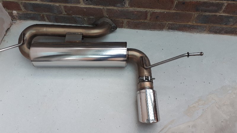

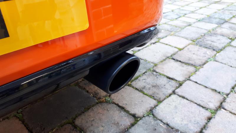

Good choice of exhaust, I also have the Super Sport rear silencer, I first fitted it to my Sport Recaro and then swapped it to my 30th AE when I bought it last July.
BBR manufactured a custom single tailpipe for me, it's the same size as the NC version.
I had the tailpipe Ceramic coated in satin black to match the trim on my 30th AE.
I'm happy with the sound it makes when driving around town and on motorways.
