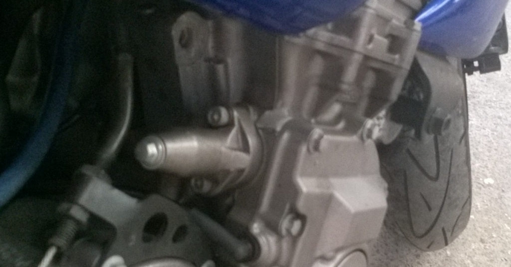

J'y ai pensé en allant vérifier dans mon bréviaire pour ne pas dire de bêtises. C'est vrai que je me rappelle le poussoir avec cliquet de ma moto, il était placé juste au dessus du carter à l'embase du cylindre droit, il suffisait de dévisser un capuchon et si la pige ne rentrait pas à l'intérieur de son logement c'était tout bon.
Un peu comme ça:
Je vais fouiller un peu dans ce même bréviaire et je vais essayer de vous en dire plus :bien:
