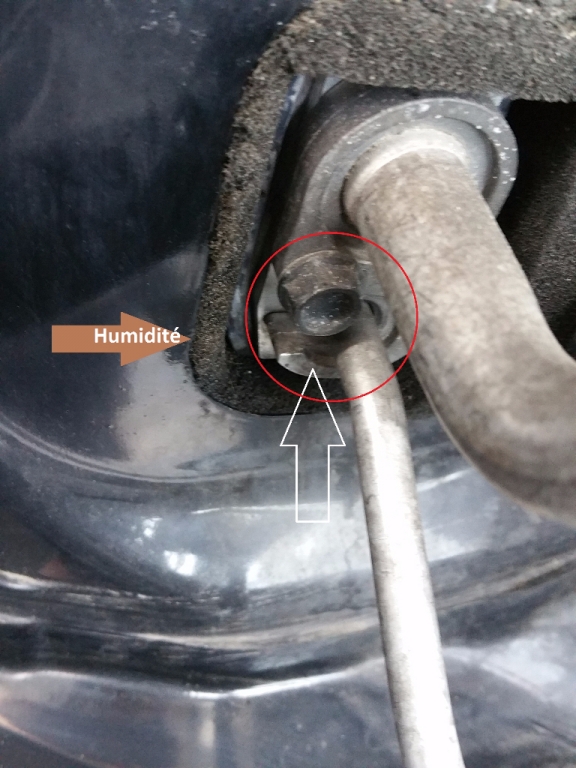

En jetant un oeil sous mon capot cet aprem, j'ai constaté que la mousse entourant le petit tuyau le plus en bas était humide (le reste, non). C'est un tuyau qui je suppose fait partie du circuit de climatisation. En plus, on voit bien une trace d'eau séchée un peu noire avec une petite flaque en contrebas, signe que ce n'est pas la première fois.
Est ce qu'il y a d'autres personnes dans le même cas? Normal ou problème à régler?

en utilisant la clim, ce tuyau doit etre tres froid, à givré, c'est peut être au dégivrage que ça se produit, pour savoir si c'est ça, tu mets ta clim à fond pendant 5 mn, et tu va voir ce tuyau, il devrait être tout blanc givré
Message Publié : Jeu 19 Nov 2015, 17:18
Inscription : Dim 19 Oct 2014, 06:57
Message(s) : 329
Localisation : 78 - Yvelines
il était effectivement froid, avec de la condensation dessus.
Du coup, ce serait cette condensation qui coulerait le long du tuyau :?
Message Publié : Jeu 19 Nov 2015, 17:20
oui

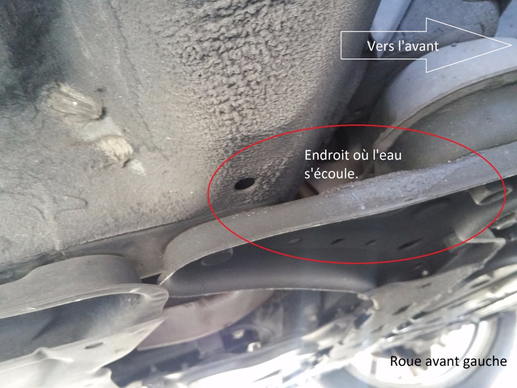

A l'arrêt pour le plein (après environ 1h30 de route), ma stupeur fût grande de constater un écoulement sur le sol sous la voiture, qui ruisselait. Une vraie belle flaque et de grosses gouttes, comme un robinet mal fermé qui suinte, à l'avant droit du véhicule, juste en arrière de la roue.
Pris de panique, je tâte le liquide et le goûte (je sais c'est dégueu :aie: ). J'avais peur d'une fuite de liquide de refroidissement (une fuite de LR, c'est à la mode en ce moment :ricane:)
Bref, de la flotte sale. Et pas de variation de la jauge de température ni de signe flagrant concernant la réservoir de liquide de refroidissement.

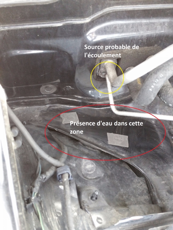

Dans le compartiment moteur, il y avait de l'eau sous les tuyaux de la climatisation, et elle coulait à grosses goûtes sous la voiture.
J'ai pris des photos lors d'un second arrêt après avoir roulé sans la clim, ce qui me semble expliquer pourquoi il n'y a plus d'eau.
Je fais un lien entre le fonctionnement de la clim et la présence de cette eau (javais remis ensuite la clim et rebelote)
Pensez-vous qu'il s'agit simplement d'une condensation? Depuis bientôt 10 ans, j'avais bien eu quelques gouttelettes sous la caisse mais pas autant.

Tout à fait normal ;-)
Condensation. Ça peut dépendre de l'humidité de l'air.
Et oui, c'est bien un gaz dans le circuit.

En fait, le réfrigérant (gaz de clim) est au départ à l'état gazeux. Après être passé par le compresseur et le condenseur (radiateur dans le pare-choc) il devient liquide. Mais si jamais il y avait une fuite, il se transformerait immédiatement en gaz à pression atmosphérique.
Quand le réfrigérant passe dans l'évaporateur (radiateur dans le tableau de bord), il redevient gazeux (c'est ce qui produit le froid).
Quand l'air de la soufflerie passe à travers l'évaporateur froid, l'humidité de l'air se condense et coule dans le caisson de chauffage. Il y a alors des tuyaux qui débouchent sous le véhicule pour évacuer cette condensation.
Quand il fait chaud et humide, il est donc normal d'avoir une grosse flaque d'eau sous la voiture ;)
