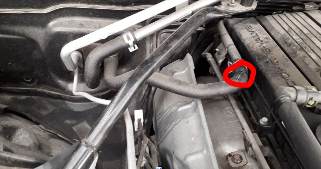

Bonsoir.
J'ai une fuite sur une durite et n'étant pas mécanicien, j'aimerai savoir où je peux trouver cette durite. J'ai bien recherché sur le Net et sur les différentes boutiques qui vendent des pièces de MX5 mais je n'ai rien trouvé de très ressemblant à la mienne !
Je joins une image de la durite percée. Merci de m'avoir lu.
Bonne soirée.

C est une durite de ldr
Diamètre externe 15mm, interne 7mm
Je dirai ref LFG115184 mais j ai un doute
OlivierV va me corriger :)

Hello à tous,
Merci "bender8125" pour tant de sollicitation ;)
Mais je suis au regret de te dire que la référence que tu as donné n'est pas la bonne. :tantpis:
Comme tu l'as si bien dit la pièce que tu sites se réfère à ldr (liquide de refroidissement) alors que celle que veut "L1352" fait référence à une durite de chauffage.
La bonne référence OEM, c'est NE51-61-2EX
Elle est directement vendu avec un des deux hose clamp de fixation.
La référence OEM du second collier de serrage, pour info, c'est 9928-62-200P
Il sera aussi possible d'utiliser un collier de serrage à vis afin de faciliter un peu l'installation.
En ce qui concerne la durite, on peut la trouver naturellement à la concession Mazda du coin. Choix à privilégié car les frais de port dans les autres mode d'achat font faire grimper le prix de façon rédhibitoire sans compter les éventuelles taxes sur les achats à l'étranger surtout au Royaume-Uni en ce moment!!!!! :sic:
