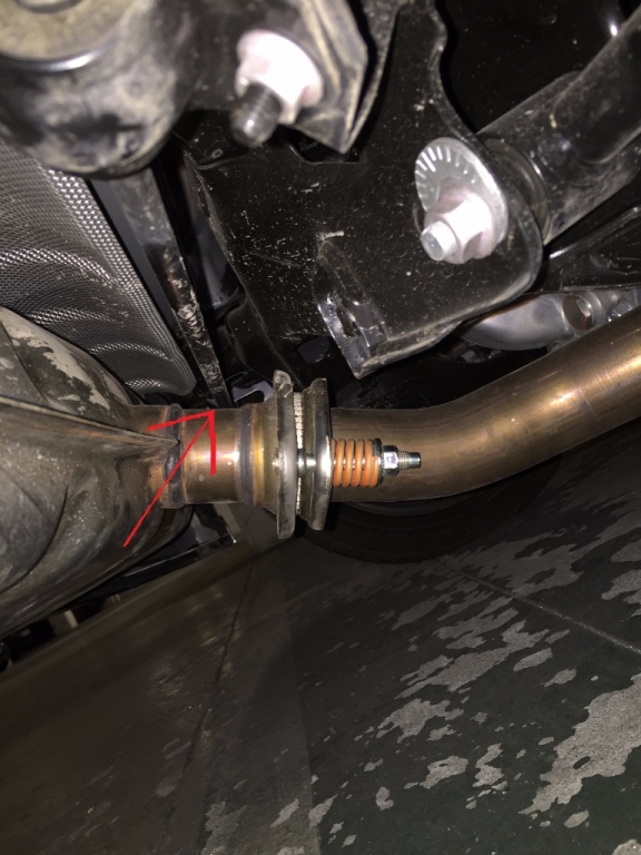

A froid au démarrage et parfois en roulant il y a un bruit de vibration qui après recherche correspond au tuyau du silencieux qui vient cogner sur cette barre.
Comment résoudre ce problème ?

Je ne sais pas si c’est le montage d’origine mais d’après la photo, ton pot ne semble pas bien aligné avec l’intermédiaire, la bride semble pincée sur la partie basse.
En ré-alignant les brides, cela devrait faire baisser d’un poil ton silencieux et cela sera peut-être suffisant.
Surprenant quand même, tu as vu/senti des marques à cet endroit ?

c'est une photo que j'ai copiée à partir du site pour visualiser précisément le problème.
Je viens de me pencher sous l'auto, l'alignement semble identique donc à priori normal.
Je l'ai démarrer en insérant un carton entre le tuyau du silencieux et ce qui semble être une barre stabilisatrice. Le bruit ne s'entend plus donc aucun doute sur l'origine du bruit.
Maintenant à savoir laquelle des 2 pièces à régler ?

Salut, j’aurais tendance à commencer par vérifier la ligne et les silentblocs de l’échappement.
Autrement je ne vois pas. Un garage aura peut-être la solution.

Si le pot est serré plus en haut qu’en bas cela va led aller l’intermédiaire de la barre ;
Sur l’image et si le tient est identique , c’est serré plus en bas donc cela fait remonter l’intermédiaire. je ferai juste ce changement . Après tu peux aussi avoir des silent bloc fatigués ou probablement mal positionnée.
