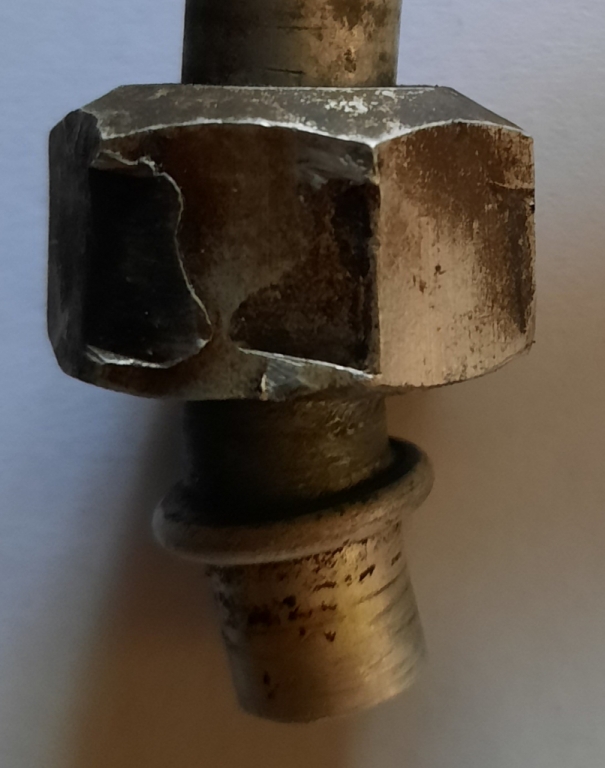

Elle est équipé d’une climatisation. Ayant une fuite sur le circuit j’ai dû faire changer le condenseur et le mécano peu scrupuleux, bien qu’ayant détérioré le tuyau situé entre le condenseur et le compresseur, m’a installé un condenseur neuf et changé tous les joints nécessaires sur les autres éléments du système de climatisation. Je me retrouve avec une facture de 600 € sans pouvoir en profiter car je n’arrive pas à me procurer un tuyau de remplacement dont la photo est jointe.
L’écrou de diamètre 20 et d’un filetage au pas SAE est HS.
Je suis donc désespérément à la recherche de ce satané tuyau !

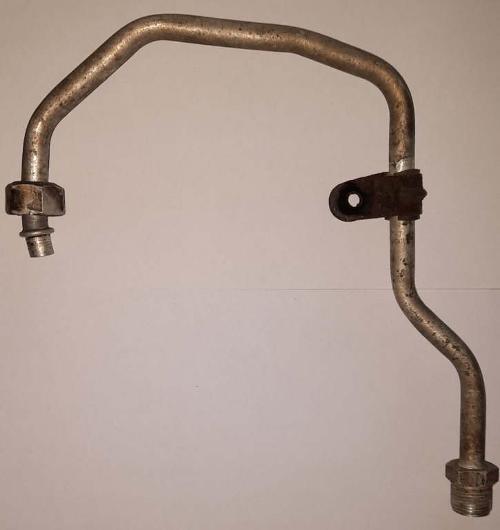

Bonsoir, j'ai oublié d'indiquer que la photo de mon précédent message ne correspondait qu'a une partie du tuyau.
Effet, une première partie part du compresseur, elle est ensuite raccordée au tuyau que j'ai photographié et qui est le seul actuellement démonté et endommagé sur l'extrémité (écrou M20) qui doit se connecter sur le condenseur.
Mon tuyau dans son ensemble correspond au n°61 461 du plan mais à priori il ne se raccorde pas au même endroit du compresseur.

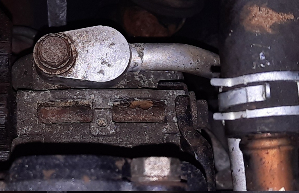

Sur ma voiture le tuyau se raccorde sur le dessus et à l’arrière du compresseur (voir photo ci-dessous, photo prise depuis l'avant du véhicule).
salut Olivier,
Je ne vois pas ta première photo, edit ton message en refaisant la manip car tu l'as réussi dans ton dernier message ;)
la pièce 61-461 est la ref mazda : N00161461B
Demande à un garage mazda mais Je pense que tu as plus vite fais d'apporter ta pièce existante à une société qui fait dans le raccord hydraulique. :geek:

Bonsoir, ci-joint la photo de la partie démontée du tuyau (côté condenseur).
Il se branche sur le condenseur par le biais de l'écrou M20 qui est HS (le filetage aussi).
Je voulais essayer de trouver un écrou identique pour le remplacer sur le tuyau en le sectionnant celui-ci et le ressoudant avec un manchon.

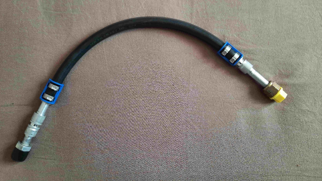

Bonjour, ça y est j'ai fait refaire mon tuyau de climatisation par la société "Le Comptoir hydraulique automobile" basé dans le 74. Du super boulot, il ne me reste qu'a remettre du gaz!
https://www.comptoir-hydraulique-automobile.com
Ci-joint la photo, 120€ (frais de port compris) mais du travail de pro, accueillant et très rapide, perso je recommande.
