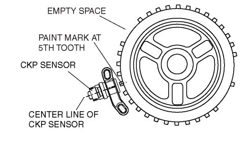

J'ai refait la segmentation de mon 1.8 il y a quelques semaines. J'ai donc démonté pas mal de pièces, dont le capteur "CKP" et la poulie vilebrequin qui supporte la cible.
Au remontage, j'ai positionné le capteur CKP du mieux que j'ai pu, celui ci possédant des trous oblongs pour sa fixation.
Est ce que une mauvaise position de ce capteur (bien qu'il n'y ait pas énormément de latitude) pourrait provoquer ce défaut ?
