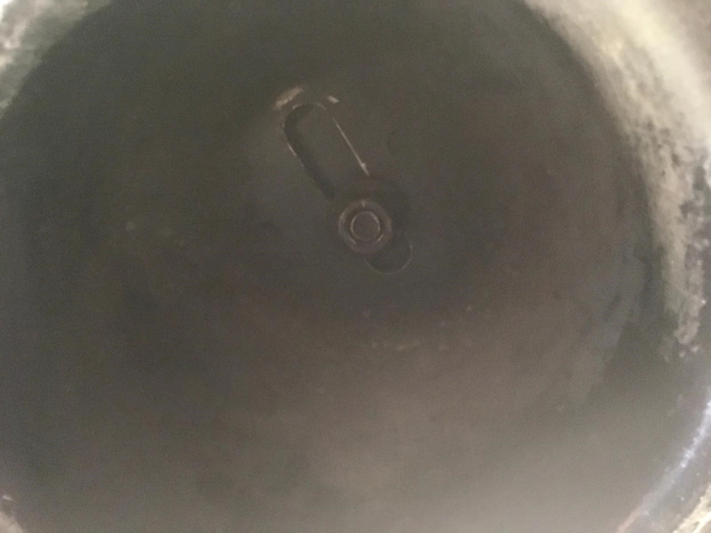

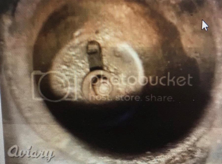

Bonjour, je déterre un peu le sujet mais effectivement je me demandais si quelqu'un avait des infos sur cette histoire de réglage de niveau sur le côté passager du berceau moteur? J'ai déposé mon bloc il y a un an pour une prépa moteur. J'ai remis des SB Mazdaspeed, remontage du bloc + alignement du PPF. J'ai des vibrations en rétrogradant de la 4 à la 3 mais surtout de la 3 à la 2 et en première roulante. Donc j'ai refait le tour du PPF et des différents composants, j'ai essayé une multitude de réglage PPF, tout resserré au couple: rien y fait.
Et donc je me suis dit je vais essayer de remettre des SB OEM neufs pour voir si j'ai encore cette vibration. En les remplaçant j'ai vu que mon goujon côté passager n'était pas en butée basse dans le oblong.
Donc j'ai pris une photo et j'ai remplacé mes SB par des OEM. Et en reposant le moteur j'ai bien fait gaffe à remettre le goujon du SB passager en butée basse (comme la photo ci-dessous - dsl pour la qualité)
Bref, tout ca pour dire que ca n'a rien changé au problème, j'ai toujours mes vibrations :(
Est ce que les possesseurs de NBFL 1.8 turbalisé ont ce problème? Si non, possible d'avoir une photo de ce oblong côté passager (histoire de tuer le doute)?
