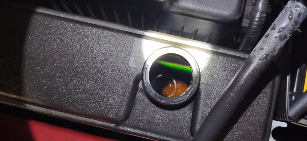

Aujourd'hui en faisant une petite inspection visuelle sous le capot j'ai remarqué que le liquide de refroidissement de ma ND était marron, à l'intérieur du vase d'expansion. Ce n'est visible que depuis le capuchon ouvert, de l'extérieur il est bien vert pétant.
Est-ce normal ? Le LDR d'origine est prévu pour 200000 km ou 10 ans donc je ne comptais pas le vidanger de si tôt... (elle a 90000 km/3 ans).

Au pire il est un peu marron, c'est pas grave...

J'ai l'impression que tu n'as pas le LDR d'origine. .....je le trouve très fluo celui-là.

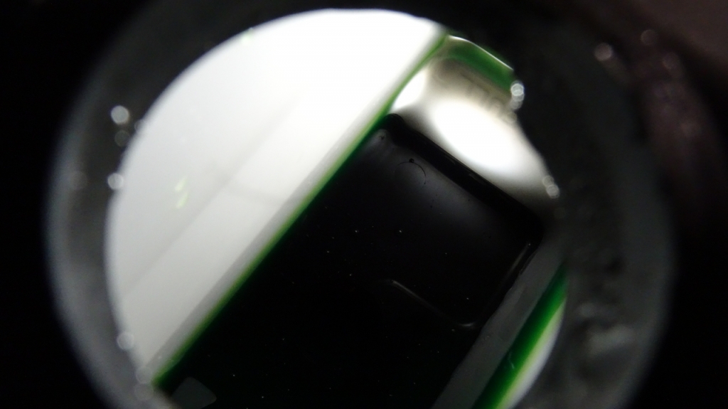

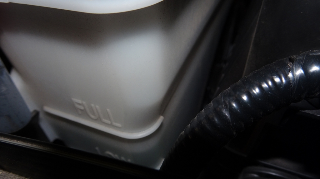

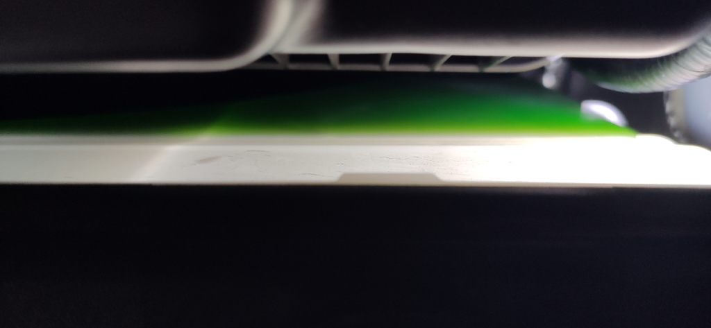

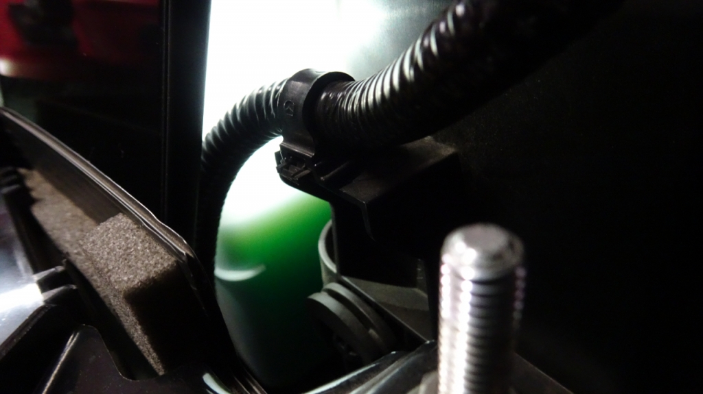

Voilà sur la mienne (un peu moins de 4 ans et 43000km) :
Pour la couleur fluo, faut mettre beaucoup de lumière.
Par contre, il ne me semble pas marron, plutôt vert très foncé.
Ah ok....merci pour cette précision.
J'avoue n'avoir jamais mis d'éclairage direct dessus.

Merci pour vos réponses. Le LDR est bien d'origine, j'ai achetée la voiture neuve et il n'a jamais été vidangé.
M@c le tiens est bien noir. C'est peut être une question d'éclairage. Dans le doute, je ferai une vidange à la prochaine révision.
