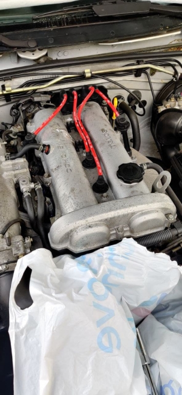

Bonjour! J'ai acheté ma première voiture récemment, c'est une MX5 de 97 et la maintenance qui en a été faite avait l'air douteuse, du coup je me suis mis a la rafraichir et la bidouiller (j'ai jamais fait de mécanique avant et j'ai commencé par des trucs simples, remplacement des phares, vidange, changement du liquide de frein et d'autres fluides de ce genre, réparation des fenêtres électriques etc)
La je voulais changer les bougies et les faisceaux ce qui me semblait relativement simple.
Je sors la première, 0 problème, je la remplace, je mets le nouveaux faisceau graissé. Je teste si la voiture s'allume, tout marche etc. Très facile.

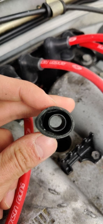

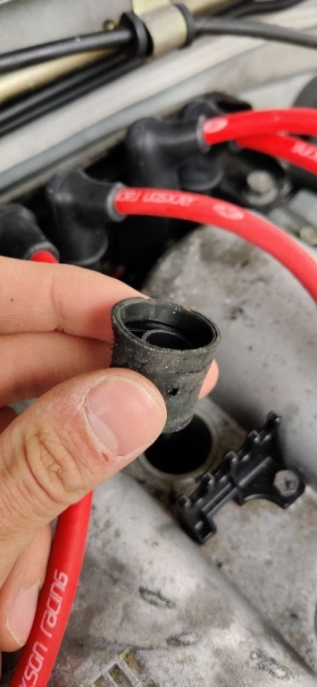

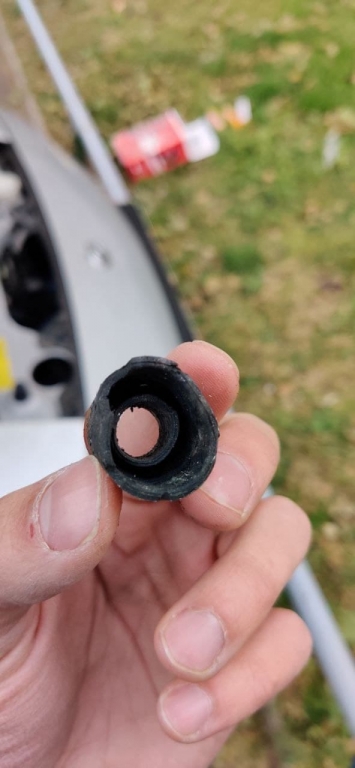

A partir de la deuxième plus rien ne va, j'arrive pas a la sortir, et à la place de la bougie ce machin en caoutchouc sort:
J'avais regardé sur des vidéos et des tutos, j'ai jamais vu ce truc. Je recherche, je trouve rien. Ok.
J'enlève la bougie qui est complètement pourrie (pleine de rouille) et la je fais l'erreur de remettre ce truc en plastique en premier (ça avait l'air d'être un genre de joint et je pensais que la bougie pouvait se loger dedans). C'était une sale erreur et il est impossible de visser la bougie dedans, et en plus j'arrive pas a le sortir (qu'est ce que je suis censé utiliser? ma pince n'est pas assez longue...)
J'ai essayé de visser la bougie la dedans une bonne heure, ça ne marche pas. Et je sais pas comment sortir ce truc.
J'ai essayé de faire les deux autres en attendant et la je vois que ce truc est par dessus les bougies, un peu comme si il fallait mettre les bougies et ça par dessus? mais je ne l'ai même pas vu sur la première!
Bref, la carrément je n'arrive rien a sortir. A cause de ce truc en caoutchouc ma clef a bougie ne peut même pas saisir les bougies. En plus, a force d'essayer de les dévisser, ce truc est monté et je ne peux pas refermer correctement avec les faisceaux. Donc la actuellement, j'ai du mettre du scotch par dessus au cas ou il pleut (...)
Mais qu'est ce que c'est que ce truc? D'ou il sort? Comment je l'enlève dans le trou ou il s'est logé, sans bougie, et comment j'enlève cette merdouille + la bougie sur les deux autres? Est ce que c'est urgent, et que de l'eau risque d'y rentrer? Est ce que je dois vraiment appeler un garagiste pour ça?
Et si j'arrive à les sortir, est ce que je dois les remettre ?
Merci d'avance...

Probablement l'extrémité du déparasiteur qui est restée collée à la bougie. A ne pas remettre puisque ça doit faire partie de ton ancien faisceau.
Il y a peut-être moyen de l'enlever en s'aidant d'un crochet fabriqué avec du fil de fer :tantpis:
Un peu de lubrifiant pourrait aider à le décoller. Mais dans ce cas, un coup de soufflette dans le puit avant de démonter la bougie serait préférable pour éviter que ça ne coule dans la chambre de combustion.

D'où vient cette bague en caoutchouc ? déboitée du fil de bougie ? Essaie de comparer le fil de la bougie 1 et celui qui pose problème . Si tu ne voies pas l'origine , tu la mets de coté et tu remets en place la bougie 2 . Puis tu fixes le fil et tu essaies de démarrer .

Bon déjà merci pour les réponses. Je pense que c'était la de base, en fait. On dirait que c'est complètement séparé des faisceaux.
La première bougie était en plutôt bon état, rien à voir avec la deuxième pourrie-et il n'y avait pas ce truc. Donc je pense que quand celle ci a été changée, ils n'ont pas remis cet espèce de joint.
Je ré essaie demain avec un cintre ou un truc du genre pour essayer de sortir ces merdouilles puis je mettrai les nouvelles bougies sans. De toutes façons mes nouveaux faisceaux ont l'air de gérer l'étanchéité. Je prendrai des photos à l'occasion / si ça bloque.

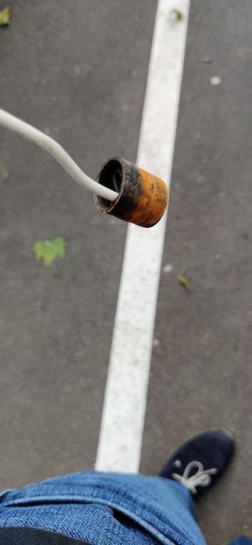

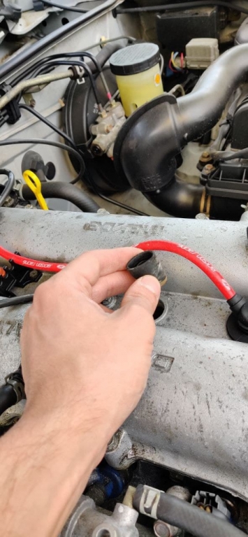

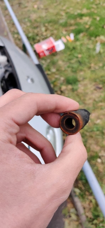

Ok, le coup du cintre a marché.
J'ai pris un cintre tordu:
j'ai péché le machin en caoutchouc avec:
ça ressemble à ça en gros:
et du coup j'ai pu remplacer une deuxieme bougie.
Par contre les 3 et 4 je sais pas encore comment proceder. Le bidule en caoutchouc veut pas venir et dans ce cas la, il est par dessus les bougies. Les bougies le maintiennent en place et je ne peux pas les devisser parce que ce truc bloque. C'est un peu le bordel et j'ai pas le temps de faire ça sur ma pause dejeuner et je peux pas prendre de photos, mais je vais continuer ce soir.

Ca m'est arrivé une fois sur une clio.
J'avais chauffé à rouge ma clé à bougies pour faire fondre le caoutchouc qui était resté au fond du puits.
Mais bon c'était une solution hard parce que c'était bien plus chiant que ce que tu as.
C'est un peu fastidieux mais t'inquiète pas c'est pas grave.
En tous cas tes morceaux de caoutchouc ne devrait pas être là ça c'est sur.
Si tu as un ami pêcheur taxe lui un hameçon peut être que ça agrippera plus ton morceau.
Bon courage

ben le pire c'est que ça marcherait super bien. j'ai du m'arracher pour sortir ce truc car même ce bout de cintre que j'ai taillé au couteau est trop gros et n'agrippe pas assez bien. J'y ai pensé mais je n'ai pas de pêcheur sous la main :p (et je suppose que tous les magasins de pêche sont fermés)

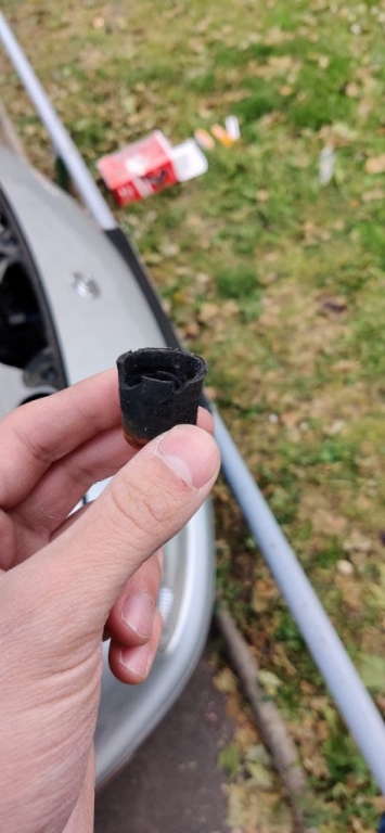

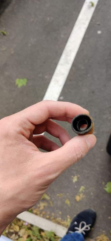

Ok donc c'était vraiment la merde, j'ai du me débattre pendant exactement 2 heures avec ces trucs pour les sortir avec le cintre. Les voila, ça part complètement en miettes.
On dirait un genre de joint...
Bon en tout cas c'est fini, et ma caisse marche.
