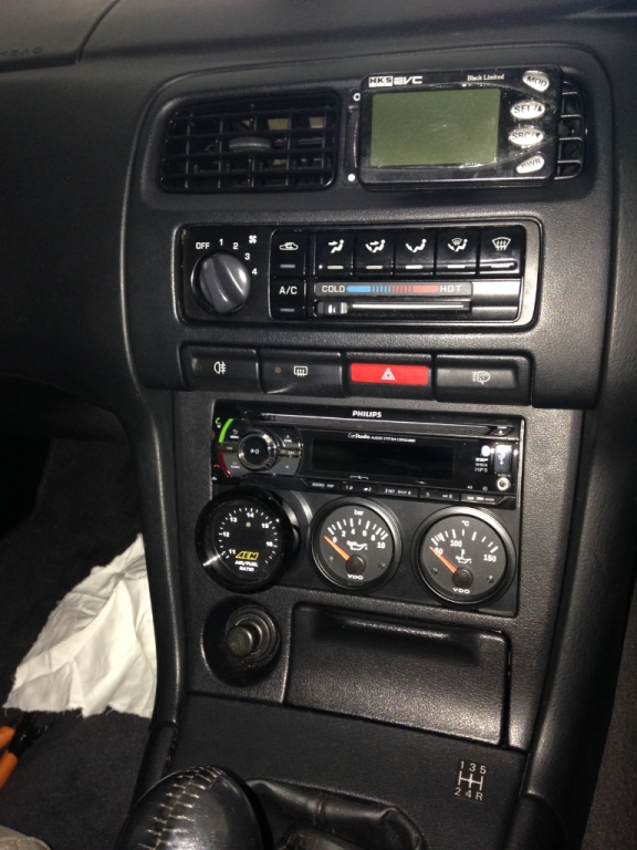

J'avais des VDO avec une plaque sandwich sur la S14 et le rapport qualité/prix était imbattable. En roulant cool l'huile était à 90°C mais dès que je faisais une accélération elle prenait facilement 20-25°.
Il faut dire qu'avec 350ch et seulement 3.5L, un radiateur n'aurait pas été du luxe !
