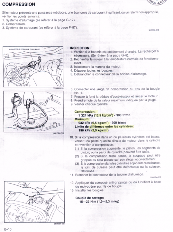

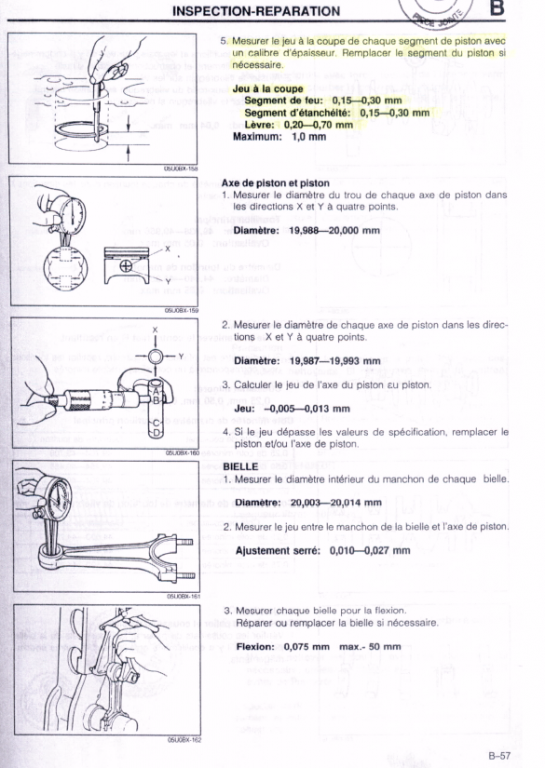

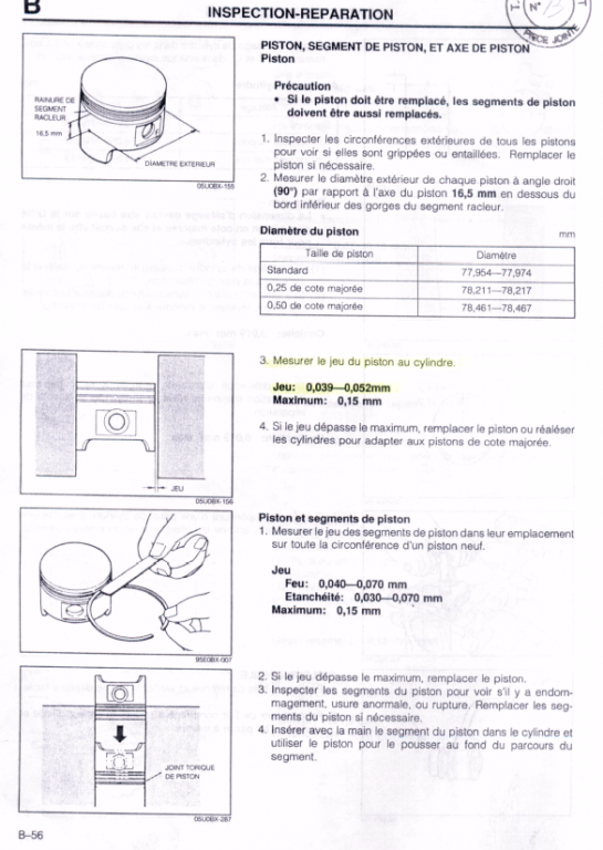

Très chers camarades de jeu, j'ai ces 3 captures d'une documentation technique à votre disposition tout en français pour vous aider à diagnostiquer une éventuelle conso d'huile :aie: voire une perte de puissance, conso essence...sur votre belle NA voire autre génération (mais pas aux même cotes je suppose)
c'est pas grand chose mais ça peut aider certains à comprendre voire pour intervenir en conséquence :jap:
