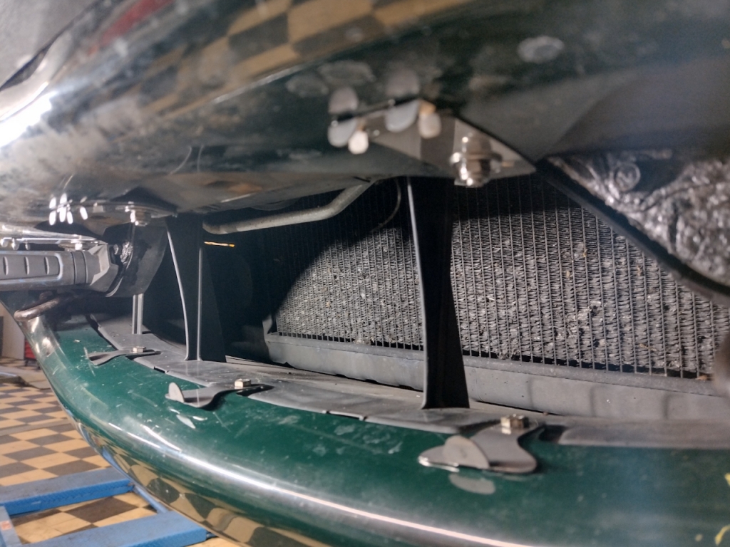

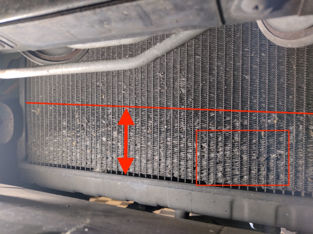

Pour un aspect purement esthétique, je souhaitais installer une grille de radiateur. Mon choix s'était porté sur une Lockwood, je ferai d'ailleurs un retour sur le produit et son installation plus tard.
Ici, je voudrais juste montrer les dégâts dus à l'absence de cette grille sur ma NA de '91. Je précise que je n'ai aucune idée de l'âge du radiateur, j'ai acheté cette voiture sans même savoir avec certitude à quand remontait la dernière vidange.
C'est parti...

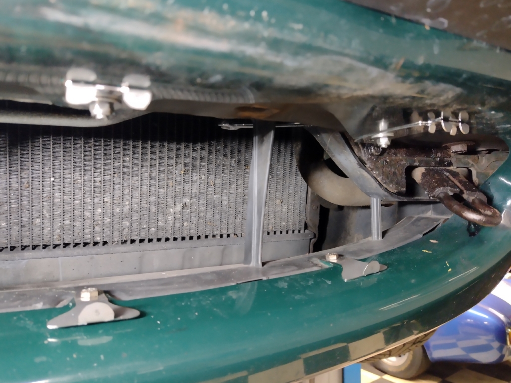

Comme vous l'aviez compris, la partie fléchée de la troisième image représente la bouche d'aération, la partie donc qui aurait du devrait être protégée par une grille.

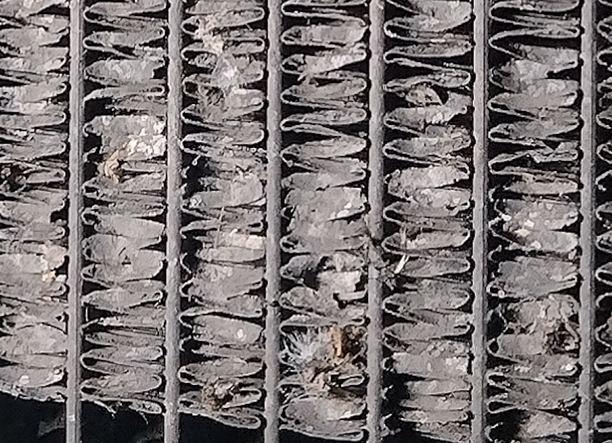

Ici, on peut estimer qu'entre un (petit;-) tiers et un (gros;-) quart du radiateur sont presque totalement obstrués.

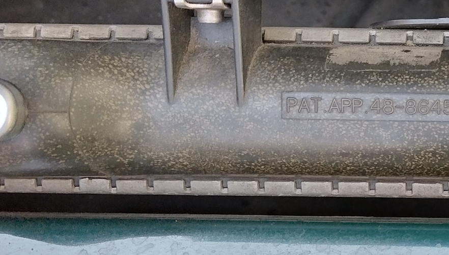

La dernière image est bien sur un agrandissement du rectangle plus haut.
Et, selon la formule consacrée, « Aucun animal n’a été maltraité durant ce tournage ».
De là a dire qu'ils étaient volontaires, il ya de la marge...
:oops:

En même temps le radiateur a 30 ans, pas étonnant que l'alu tombe en ruine sur la partie la plus exposé.
Je roule sans grille parce que je trouve ça moche et RAS depuis 5 ans. Afin d'éviter toute surprise loin de chez moi, j'ai tout de même changé préventivement le radiateur, pour une soixantaine d'euros il ne faut pas s'en priver !

4 mx5 et jamais eu de soucis.
Le radiateur est bouché de l'intérieur ou casse du a l'âge avant d'avoir un problème du aux impact extérieur.

les petits impacts à la surface du radiateur sont emmerdants pour le refroidissement mais peuvent très facilement être "réparés" avec:
un tout petit tournevis plat
une haute dose de patience
un lumbago en fin d'opération
c'est faisable radiateur en place mais tellement plus confortable s'il est déposé!
Par contre la grille permet d'éviter une catastrophe si gros caillou projeté par un véhicule.

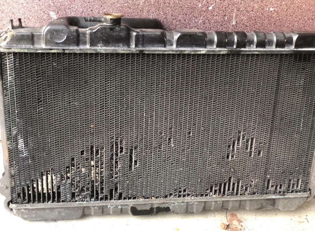

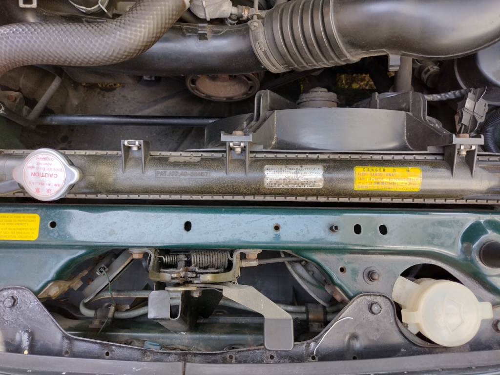

Pour l'instant il est comme ça:
(la photo est trompeuse, le côté "jaunasse" vient de l'éclairage)
Message Publié : Sam 12 Juin 2021, 13:11
Message(s) : 567
Comme je suis un grand anxieux, je viens d'aller faire une photo à la lumière du jour...
A votre avis, ça sent mauvais ou pas ?
Message Publié : Sam 12 Juin 2021, 16:44
Message(s) : 1468
On attends les experts (j'ai pas encore eu le problème), mais ça sent assez mauvais oui !

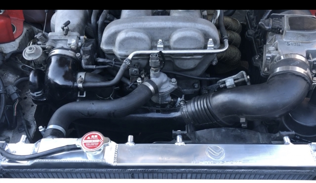

Le mien sans grille après 8ans de bon service :aie:
Remplacer par un ilmotorsport et une grille noire très discrète
